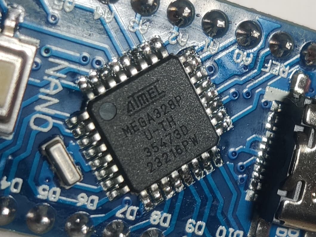

И еще, что написано на микроконтроллере?

Может. Например, если частота такиирования МК не соответствует 16МГц. И тогда работать адресные светодиоды не будут. Они, как ни странно, чувствительны к таймаутам управляющих сигналов. От вас всего лишь требовалось подтвердить, что светодиод действительно светится одну секунду
