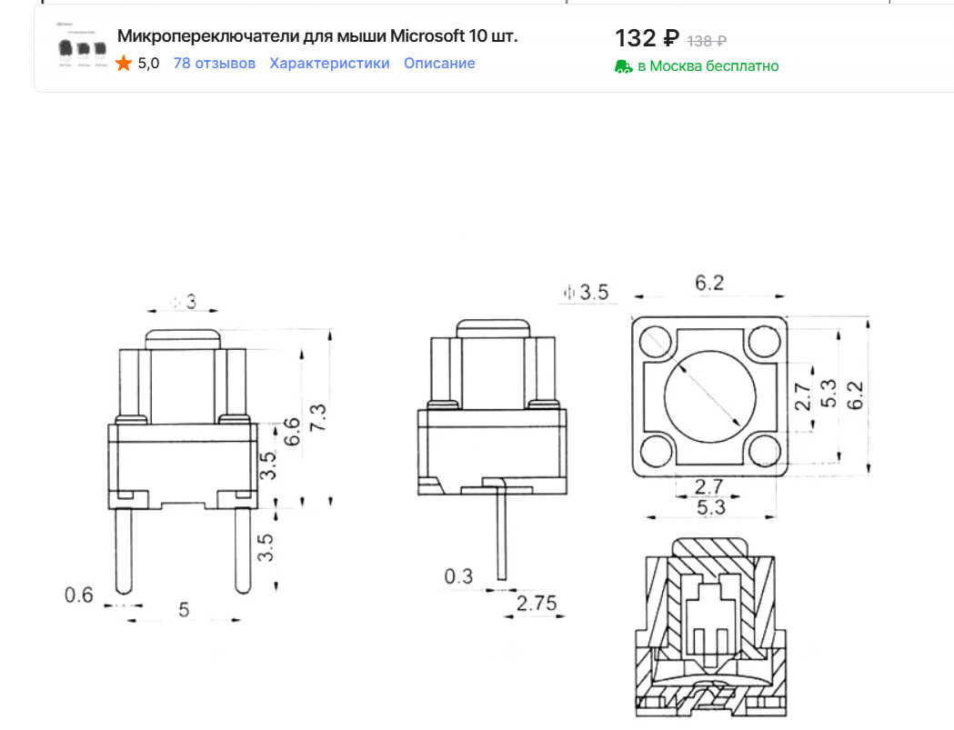

и GND-D2 без геморроя не воткнешь, в лучшем случае GND-D3
@ae485 какие кнопки то заказал?
да так, фигня, это просто два разных МК, хотя и похожие, имея тот что на картинке от @v258, поимели бы еще гоморой с программированием.
https://aliexpress.ru/item/1005006869353610.html?sku_id=12000038570889781
ну и как ее в дырки GND и D2 пихать?
впихнем)
