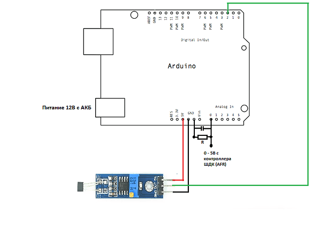

Напряжение на аналоговом входе (холостое)

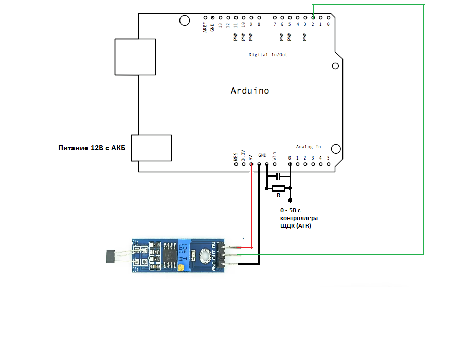

Добрый день, спасибо вам за отклики я сегодня займусь подтяжкой, нарисовал схему как сейчас все подключено и как нужно сделать подтяжку к земле (можете посмотреть верно ли?).
Изменил код ( у нас коленвал в течении одного цикла совершает 2 оборота поэтому магнит проходи мимо датчика 2 раза, следовательно обороты х2, нам нужно чтобы в выводе были обороты \2).
Возникли 2 новых вопроса, мы хотим сделать “прибор” переносным, т.е чтобы не устанавливать стационарно, проехал, снял логи, настроился снова проехал снял логи проверил, и так с несколькими картами. А так как датчик холла придется крепить кастомно, у нас есть особенности с маховиками и магнитами, то проще наверное сделать как то по другому.
Поэтому возникли следующие вопросы
  1. Больше уже по схемотехнике, возможно ли реализовать снятие импульса с провода зажигания а не с датчика холла, как я понимаю нужен датчик чтобы ловить всплеск, далее конвертация получается в цифровой сигнал и передача на пин в ардуино. По принципу как сделано на автомобильных стробоскопах прищепка на высоковольтный провод, так же на некоторых универсальных лодочных тахометрах реализован провод который обматывается вокруг провода ВВ и с него идет считывание оборотов.
  2. У нас в выводе AFR в вольтах, а хотелось бы получить его в единицах, где 0В - 10 AFR, 5В - 20 AFR. т.е нужно преобразование на выводе в порт и запись на карту чтобы допустим при 1В-12 2В-14 2.5В-15 2.75В-15.5 единиц AFR. На всякий случай укажу из тех.документации на контроллер данные: Linear Output: 0[v]@0.68[Lambda] linear to 5[v]@1.36[Lambda], 10[AFR] linear to 20[AFR] equivalent for gasoline. Не могу сообразить как сделать это?

map(сигнал,0,1023,10,20);
если нужны десятые, то 100 - 200, а потом переводить во флоат (делить на 10)
я использовал так:
float calculateAFR(float voltage) {
  return 2 * voltage + 10;
 float AFR = calculateAFR(voltage);
Допускается ли такое?
