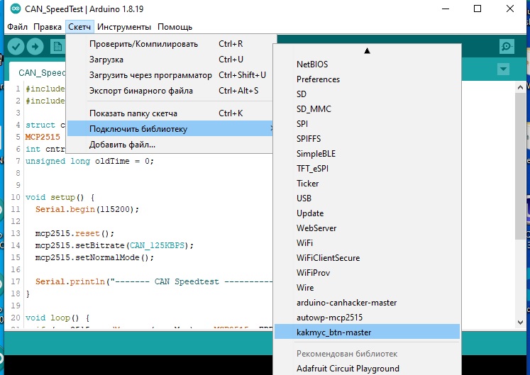

Не могу создать свою библиотеку в Arduino IDE
В папке с библиотеками создаю свою: ./Test
Потом создаю ./Test/src, там создаю файл Test.h
Запускаю Arduino IDE, как я понял, должна появится библиотека Test. А её нет.
Что-то надо ещё сделать?

@j0ker, может так оно и должно быть, но там есть какие-то дополнительные условия? Я вот никогда в жизни не пользовался этим вашим “Откройте меню Sketch | Include Library” и понятия не имею, работает ли оно у меня. Просто впишите #include <Test.h> руками, и, если Вы не запутались в папках, то всё заработает, даже IDE перезапускать не надо.
Пробовал, пишет “No such file or directory”
Значит, что-то напутали в папках и именах. Если нужна помощь, выкладывайте скриншоты с настройками (где путь виден) и с путями из проводника. Только такого качества скриншоты, на которых что-то видно. Ну, и скетч, заодно, и соообщение об ошибке текстом
Вроде ещё нужно library.properties похитить откуда-нибудь и поправить под себя, подложив в свой библиотечный каталог.
библиотека КАКТУСА и без этого файла видна, но кейворд там есть и есть пример
Спасибо, добрый человек!!!
Создал файл library.properties -всё заработало.

Но, как только я создал этот файл, по совету @sadman41, моя библиотека появилась в Arduino IDE, и работает.

Если библиотека с src, то файл library.properties обязателен, а если src нет, то и файл не нужен

это просто два формата библиотек - “старый” , без src и library.properties и новый, где нужно и то и то
