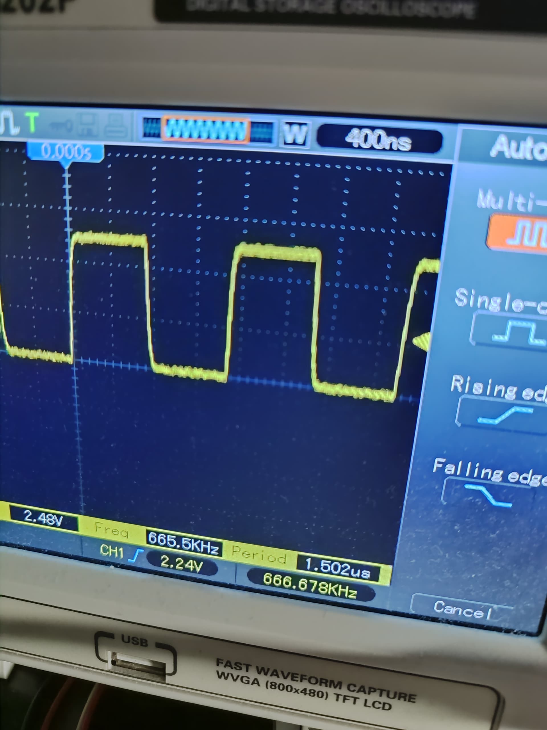

Сейчас порт выдает и 700кГц и при этом Serial работает
Получается что в АВР расходуются ресурсы если прерывание включено
Это нормально. Если прерывание не нужно - не включайте его.
Прерывание не нужно, мне нужна только на лапе частота
