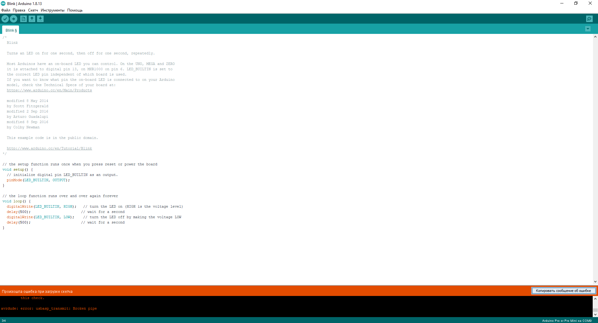

такое выдал
usbasp драйвер обновите

Arduino: 1.8.13 (Windows 10), Плата:“Arduino Pro or Pro Mini, ATmega328P (5V, 16 MHz)”
Скетч использует 924 байт (3%) памяти устройства. Всего доступно 30720 байт.
Глобальные переменные используют 9 байт (0%) динамической памяти, оставляя 2039 байт для локальных переменных. Максимум: 2048 байт.
Произошла ошибка при загрузке скетча
avrdude: error: usbasp_transmit: Broken pipe
avrdude: error: program enable: target doesn’t answer. 0
avrdude: initialization failed, rc=-1
     Double check connections and try again, or use -F to override
     this check.

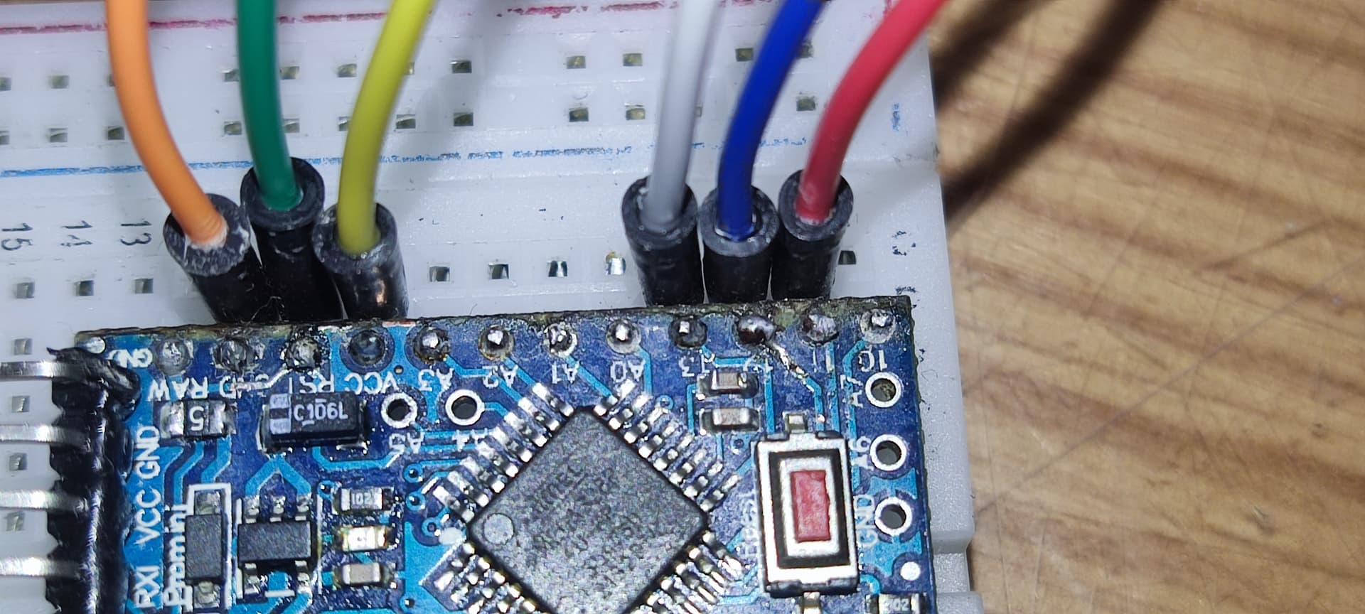

неправильно подключен

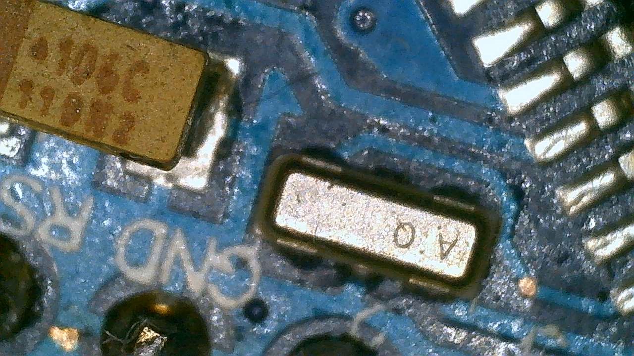

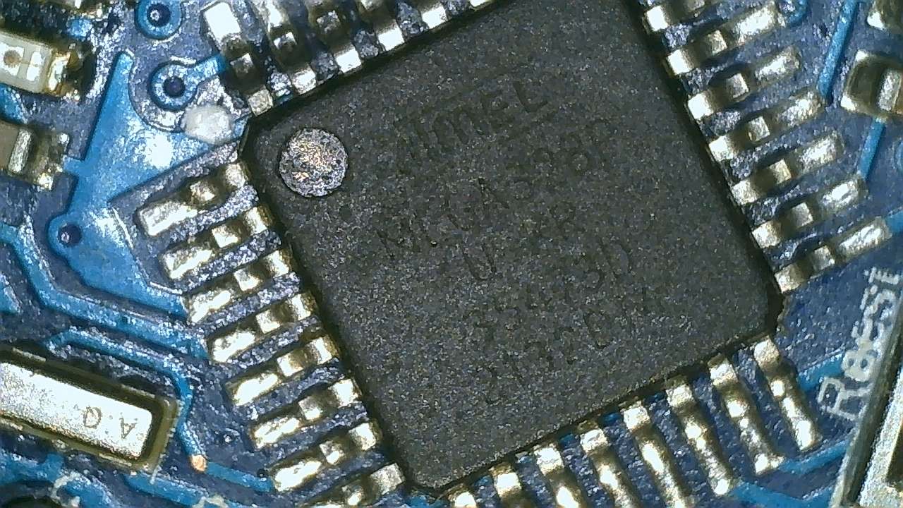

Возможно думаю дело в частоте.

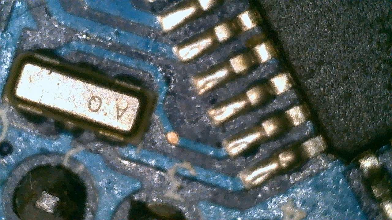

Только вот маркировку кварцевого резонатора на самой Ардуине я не знаю, можете прочитать её?

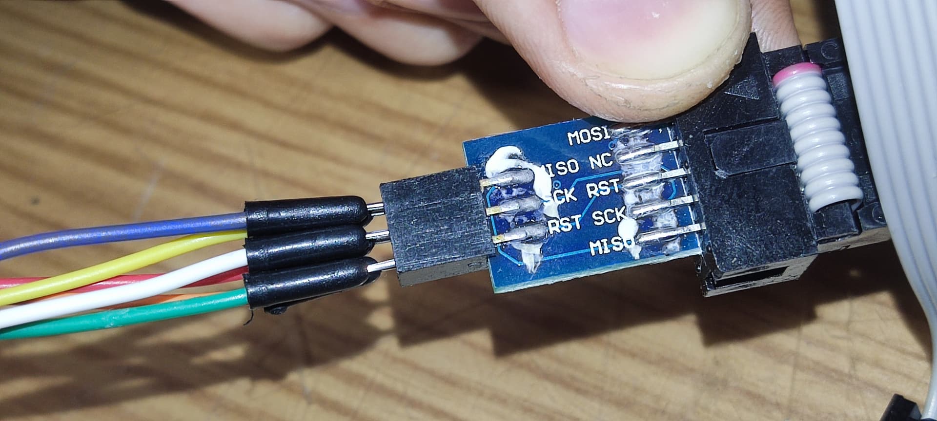

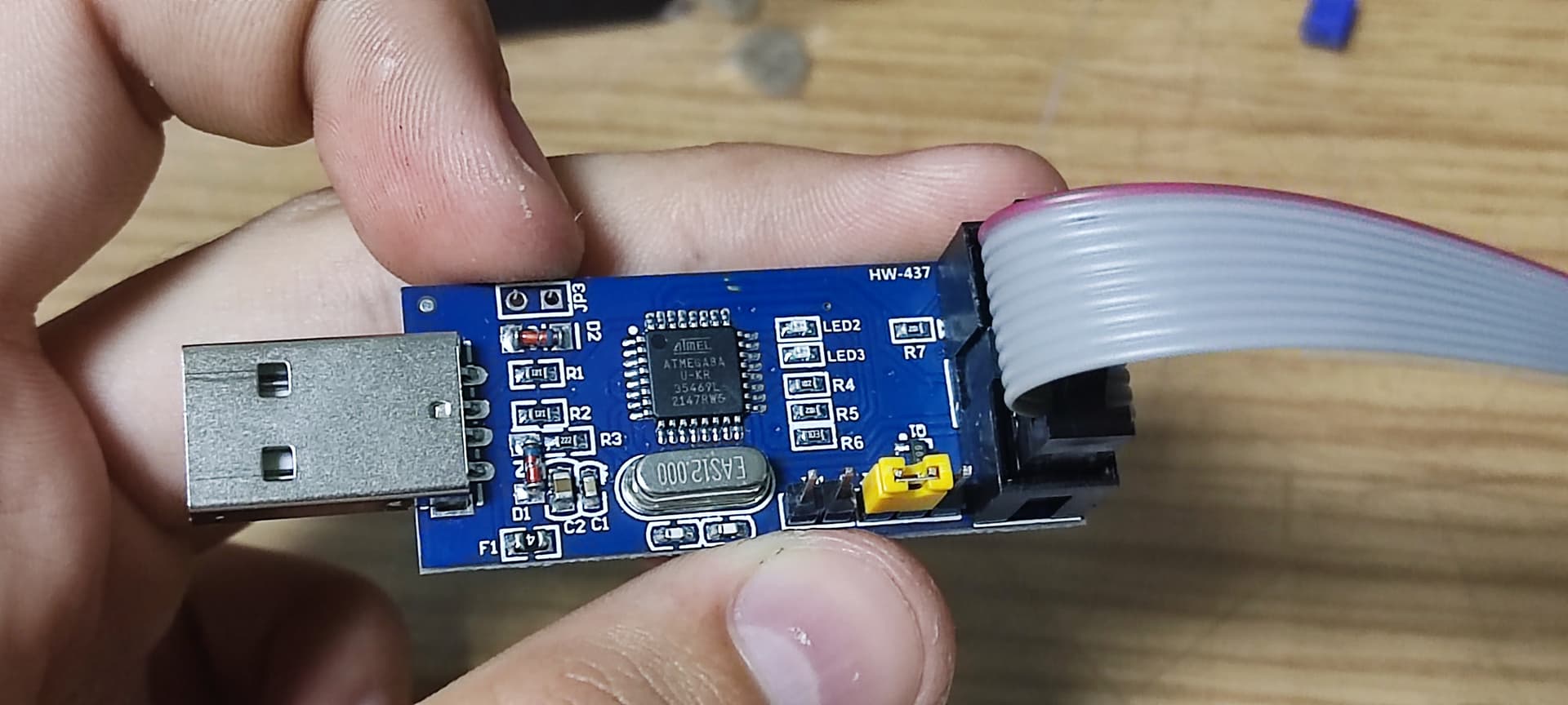

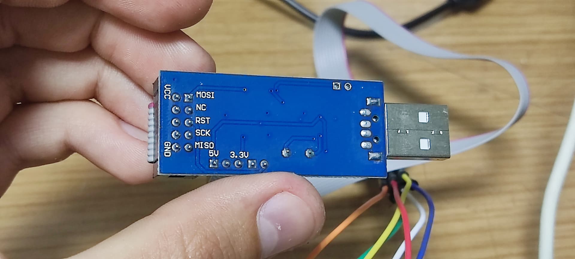

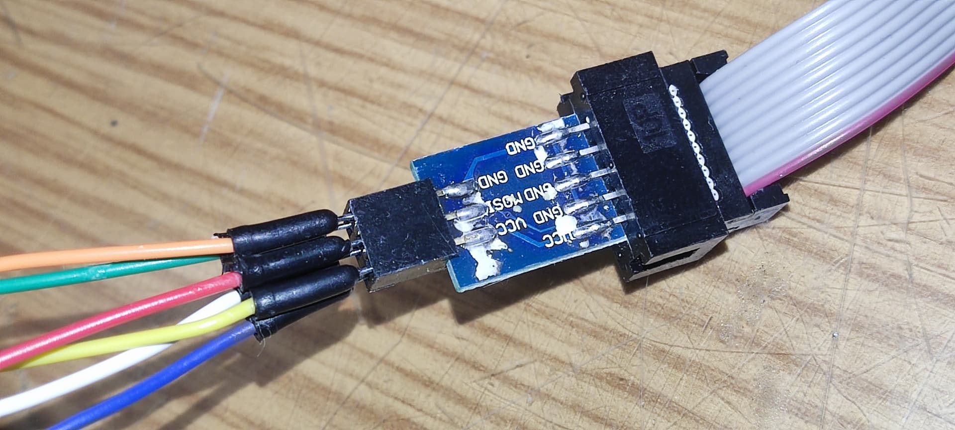

лучше покажите как вы подключили программатор, с указанием например плюсового вывода
тут всё верно, а там где программатор, там тоже всё совпадает?
Тут тоже всё хорошо, должно всё работать…

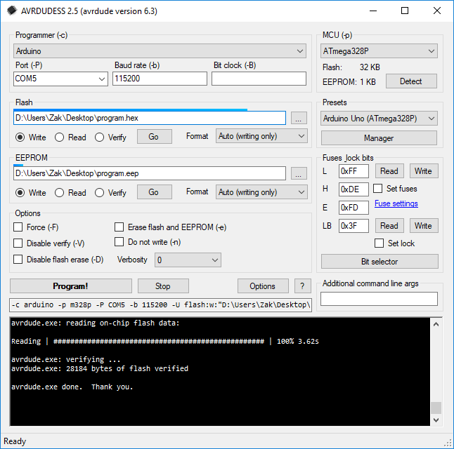

качните программу по этой ссылке, выберите ваш программатор, выберите чип 328Р и попробуйте нажать кнопку “ЧТЕНИЕ”
результат сюда
а быть может даже лучше сразу вот это
тут кнопка “DETECT”
Возьмите мультиметр и прозвоните все контакты. В том числе и соединение дорожек и пятаков на плате, т.к. видно, что ардуинка паяная-перепаянная.
То есть “звонить” , к примеру, от ноги atmega328 до пятака на плате программатора
да, просто ужос
Похоже нас опять ждет ледянящий расскамз про то, что “китайкие гребенки не паяются”
Коллеги с 3-им уровнем - поправьте кто-нибудь заголовок ветки, а то ведь кровь из глаз
тут хотя бы банально питание глянуть на атмеге, но вот есть ли прибор у ТС… ?
