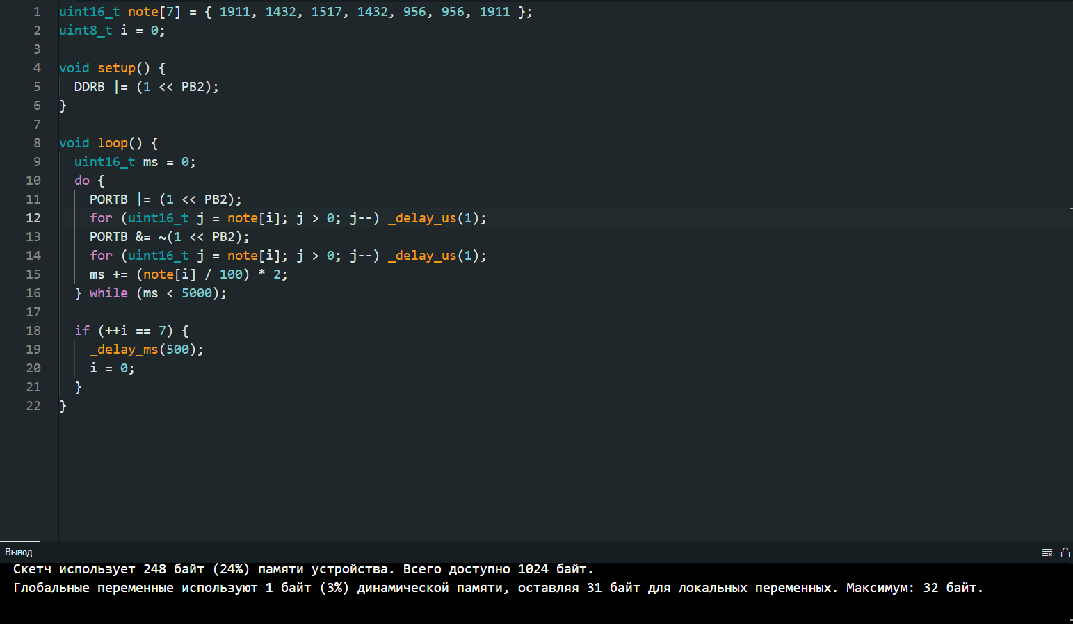

Скетч использует 416 байт (40%) памяти устройства. Всего доступно 1024 байт.
Глобальные переменные используют 14 байт (43%) динамической памяти, оставляя 18 байт для локальных переменных. Максимум: 32 байт.
осталось выкинуть миллис и можно будет попробовать собрать без гайверовских прибабахов в аддоне из сообщения №13
uint16_t note[7] = {1911, 1432, 1517, 1432, 956, 956, 1911};
uint8_t i  = 0;
  DDRB |= (1 << PB2);
uint16_t  ms = 0;
do {
    PORTB |= (1 << PB2);
    delayMicroseconds(note[i]);
    PORTB &= ~(1 << PB2);
    ms += (note[i]/100) * 2;
  } while (ms < 5000);
  if (++i == 7) {
    _delay_ms(500);
    i = 0;
ну и как вам такой поворот :face_with_monocle::rofl:
@xDriver - это на гайверовском коде?
Ну почти так же, как у меня :slight_smile: - это на аддоне Attiny10core из сообщения 13
#define __ticks_dc  ((F_CPU) / 1e6)  // clock ticks for 1us
uint8_t i  = 0;
void _delay_us(uint32_t __us)
    while (__us) {
    __builtin_avr_delay_cycles(__ticks_dc);
    __us--;
  DDRB |= (1 << PB2);
uint16_t  ms = 0;
do {
    _delay_us(note[i]);
    _delay_us(note[i]);
  if (++i == 7) {
    _delay_us(500000);
    i = 0;
только мне пришлось свою функцию __delay_us() писать, потому что в том аддоне ее нет
Теперь у ТС есть простор для тестов - два новых кода на двух разных аддонах :slight_smile:
ВАЩЕ БЕЗ ПАМЯТИ :joy: :joy:
