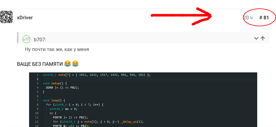

#80 - скриншот, #83 - спойлер. Вы же сами xDrive-а пристыдили… Разве они разные?
скриншот - #81 (по крайней мере у меня)
А в 80 лежит другой код.
Но это и правда, уже не важно
Compilation error: ‘__ticks_dc’ was not declared in this scope в 7-ой строке…
P.S. Странно… У меня нумерация постов на один меньше…
самую первую строчку кода не потеряли?
#define __ticks_dc  ((F_CPU) / 1e6)  // clock ticks for 1us
Ой… Опять копипаст подвел, но…
Compilation error: call of overloaded ‘_delay_us(uint16_t&)’ is ambiguous строка 22.
