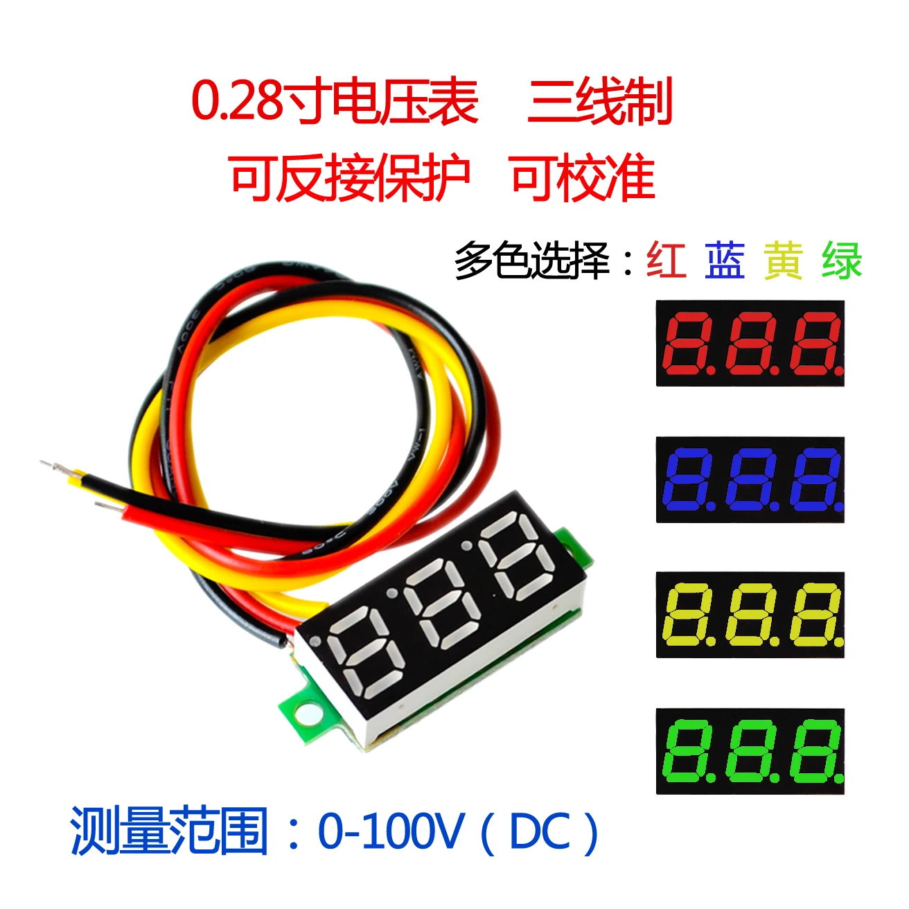

Кстати, вот такое получил недавно:
Отлично работает, хорошо видно и стоит копейки (буханка хлеба).
Да и похрен, там больше ничего в коде не выполняется.))
А с точьностью как? Я в будущем хочу вольтаж перевести в давление.

Вот у этого разница показаний с мультиметром 10мВ:
https://aliexpress.ru/item/10000023623022.html
