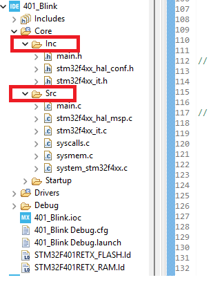

Ничего не понял. Что за ошибка? Когда появляется?
.h-файл положил в Inc, .c-файл в src?
Привет! При компилировании выдаёт ошибку - нет файла. Файлы положил в доступные каталоги, причём делал в разные. И нихера.

Это как так? о_0
Для h-файлов определен один каталог - Inc.
Ну не совсем так. Там определяются доступные каталоги. К примеру /Drivers. Да хер с ним, я клал и в Core/Inc и в Drivers/Inc. Прописывал все пути. Нихера. Ошибка в программе или я эльфийка с грудями третьего размера.

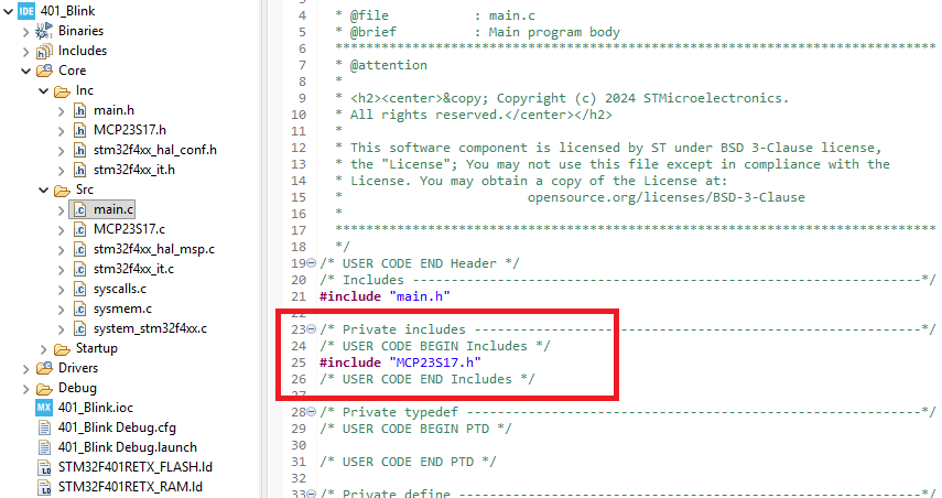

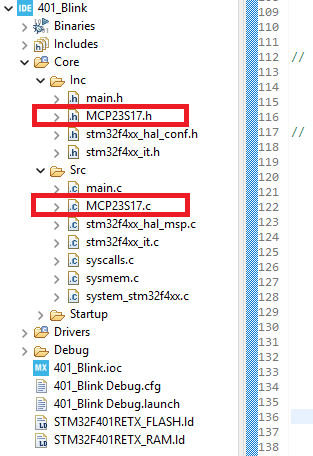

Подключил.
Только у меня нет репозитория для L4xx, я подключил к F4xx (соответственно поменял инклюд в .h-файле)…
#ifndef MCP23S17_H_
#define MCP23S17_H_
#include <stdint.h>
//#include "stm32l4xx_hal.h"
#include "stm32f4xx_hal.h"
// --------- Register list ---------
// Using IOCON.BANK = 0
#define IODIRA 0x00
#define IODIRB 0x01
Ну и после компиляции на “выхлопе” вот это:

Так что ищи где у тебя “косяк”, библиотека точно рабочая.

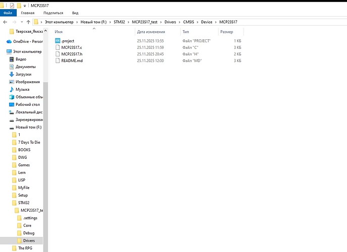

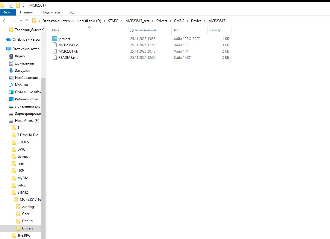

Ну и коль я скрин всё равно сделал )))
Ну коль скрин ты сделал, то и сделай скрин справа, там где про подключение файлов. Случаем там нет проблем?

А что с ними не так?
Ну держи…
BOOM
29.Ноябрь.2025 17:35:09
20
Мда…
Отдохни, сделай перерыв до завтра. А завтра эту тему перечитай и сделай так как сделал я. Но опять таки… Библиотека “заточена” под stm32L 4xx, блюпил не катит. Даже в F 4xx пришлось инициализацию менять, так как она отличается.
