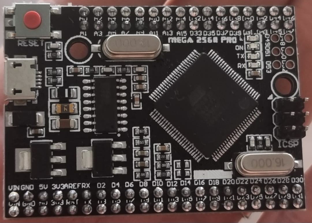

Добрый день! У меня та же ошибка, что и у автора, порт указан правильно. Пробовал на двух ноутах - результат один. Плата Mega 2560 pro (embed)
Нюанс: плата из контроллера из коммерческого оборудования российского производства и, наверное, производитель мог предусмотреть защиту, дабы его код не украли. Мне он не нужен. Я хочу обнулить её и использовать саму плату в личных целях.
Я только-только решил поковыряться в теме ардуино, поэтому опыта особого у меня нет. Помогите, пожалуйста, разобраться.
Скорее всего, загрущика в такой плате нет, как и USB_UART преобразователя. Заливай прошифки через USBAsp или ISP программатор.
Точнее могу сказать только по фото платы
Собственно, вот:
Спойлер
Фьюзами можно плату полностью лишить возможности прошиваться. Сбросить можно только через HVPP. Для начала попробовать внешним программатором подключится к 6 пиновому разъёму и прочитать фьюзы.

Хочешь попробовать - купи дешевую стандартную плату и пробуй, а эти пляски тебе обойдутся дороже и проедят все мозги.
Я пока ради интереса поковыряю эту плату - интересно же) Ну и это ж тоже опыт.
А что за коммерческое оборудование?
Это же роботдиновская мега мини про на фото.
Сыроварня на 120 литров. Производитьель сыроварни Casaro.

Причём, я сейчас вспомнил, на Али были клоны роботдина - похожие абсолютно, но без надписи RobotDyn.
Видать - это один из них.
Поеду куплю его, ну.
Наверное, не очень хорошо, что эта плата используется в подобного рода оборудовании, да?
Усбаспы не рабочие из Китая, их надо перешивать, чего не получится без оборудования. И настройка самого успбаспа это тоже эпопея.
