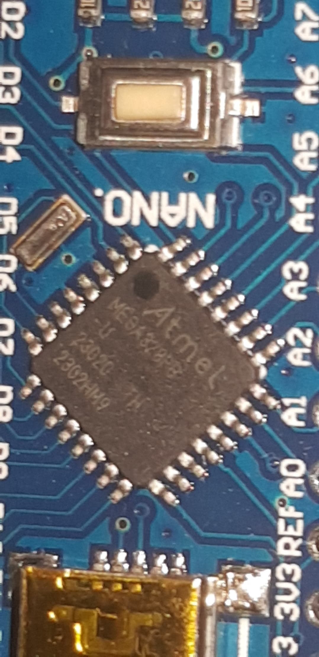

Некорректно отрабатывает задержка на millis()
Похоже на отбраковку. Может ОЗУ не доложили.)
пробовал - перезагрузки…
Надо по старинке - кондер на пикушки от vcc на gnd прямо над камнем и прижать к нему … ОЗУ на синклерах и его клонах по другом не стабильно работало …
RET из порушенного в ОЗУ стека может отправить на 0000 адрес …

Луна-27, вобщем, во всей красе.

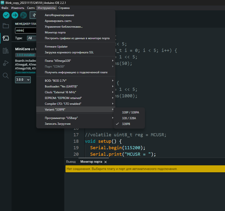

А пробовали с ядром с поддержкой 328pb?
Потому как у pb поболее прерываний, и векторов соответственно.
можно ссылку на ядро, вечером попробуем.

Minicore.
Думаю, дело именно в этом. Только не понятно, как же другие c pb работали…
Нинаю, у мня зелёная Нана на 328РВ, c весны работает намайна, нареканий нет. Как 328 не прошивается, ядро MiniCore. Делеев нет. DtS таймеры есть. :slight_smile:
Я подумал, что уже с этого момента работа идёт с ядром PB.
так и есть, Green, он видимо не сначала читал.
Ой. Я это уже запамятовал.(
Тогда можно попробовать cli() для очистки совести.
Ну и для проверки ещё другое ядро.

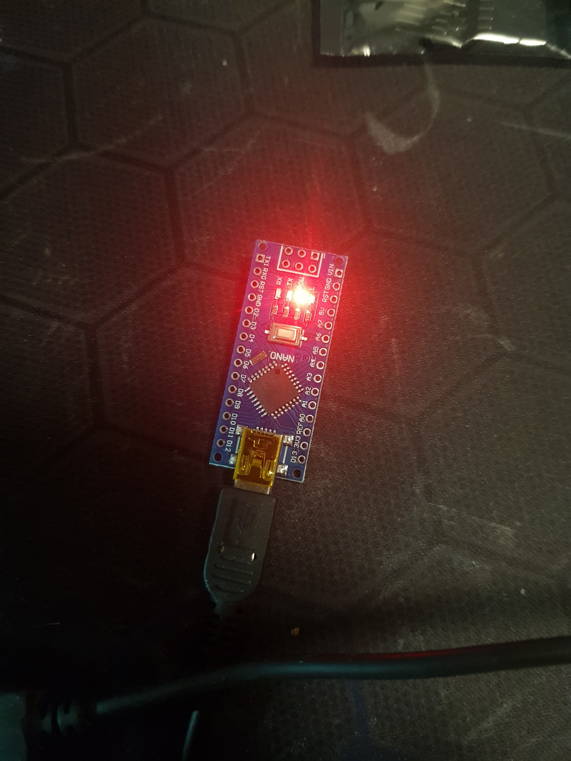

Дальше, нашел нану PB
на ней все корекно отрабатывает от блинка до вывода миллис в сериал на всех “ядрах”, от сюда напрашивается вывод ,что это не софтовая проблема.
Кстати, на ней 4 и 6 нога не положена на землю как в UNO.
Не, про ноги, я чет назвездил…погодите…
Ошибка в разводке платы? Мож переходные отверстия виноваты?
