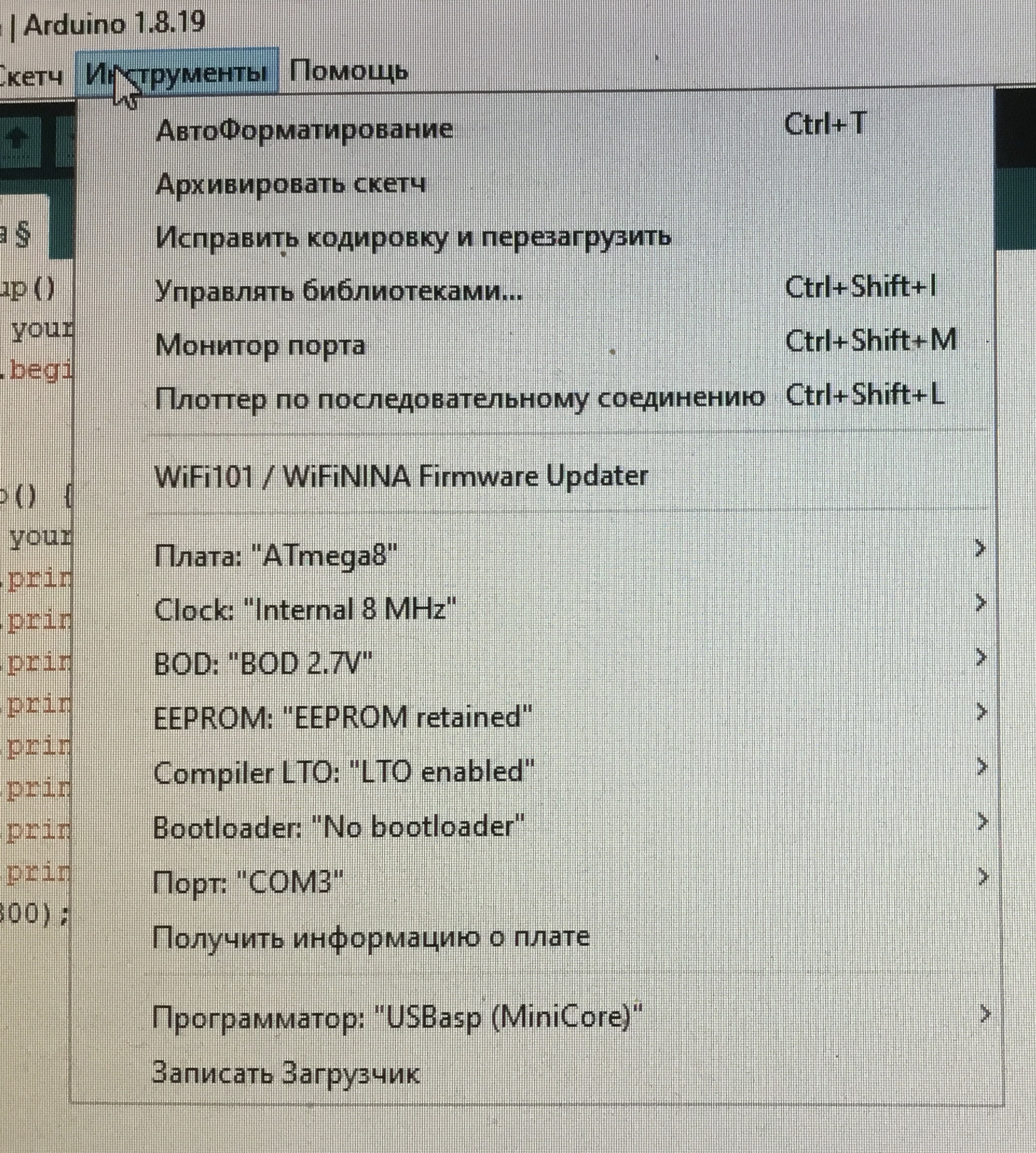

Ты же MiniCore используешь? Или что?

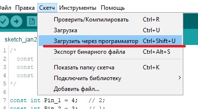

Всё таки хочется узнать ответ на мой вопрос про HEX файл, если я через программу Arduino сделаю экспорт бинарного файла, как и делал, и через программу AVRDUDE_PROG 3.3 или аналогичную, залью HEX в Atmega8 опять же как и делал, это аналогично тому, что я проделаю ту же процедуру как предлагает, ua6em ?
Да, аналогично (но быстрее).

Ты ответь для начала - ты используешь ядро в ардуино иде MiniCore? Покажи настройки.

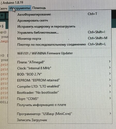

У меня вот так для написания кода под Atmega8:
А у тебя как? Что выбрано???
Это вы издеваетесь, не читаете что я спрашиваю, в программе Arduino у меня выбран программатор Arduino UNO, туда я скетчи заливаю и на планшетке смотрю, как отрабатывает. Этим программатором через эту программу я не шью, тут только скетчи пишу, потом компилирую в HEX, писал уже как, и уже HEX-ом через другой программатор и другую программу шью.
То есть ты компилируешь код в HEX с настройками Arduino UNO и потом его загружаешь в Atmega8???
Тебе сложно показать свои настройки компиляции, как я выше показал?
