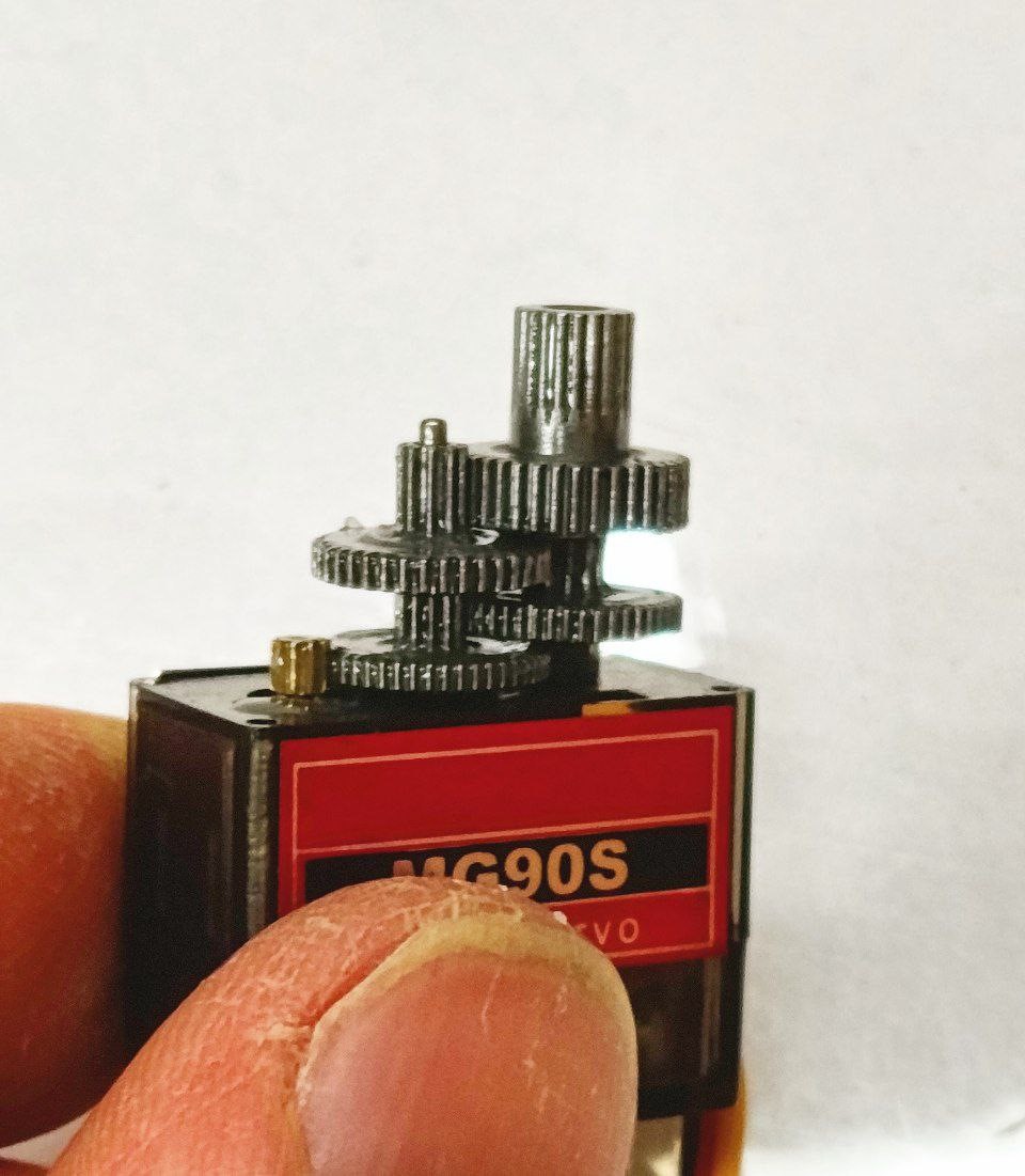

Мне досталось несколько десятков сервоприводов MG90s (180 градусов), купленных на Алиэкспресс. Но каждый второй из них работает не так, как нужно.
Сервоприводы абсолютно корректно работают при подключении 5В питания и управлении через микроконтроллер:
video5255747915292382087 (1)

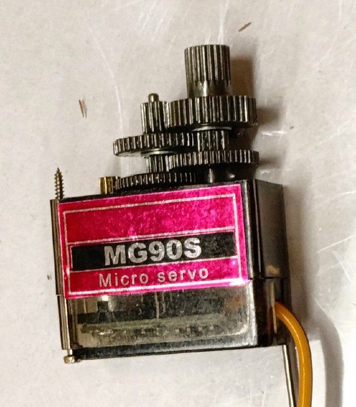

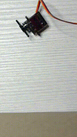

Однако при попытке повернуть вал руками шестерни редуктора поворачиваются максимум на пару зубьев и далее застревают (кабель сервопривоа отключён!). При продолжении прикладывания усилия зубья начинают проскакивать.
Вот ссылка на видео-демонстрацию проблемы (Google Диск).
Для моего проекта мне нужно, чтобы сервопривод проворачивался руками в отключённом состоянии :frowning:
Я поворачиваю вал аккуратно, плавно, без наклонов и перекосов - однако это не помогает.
Я пробовал:
  • добавить ещё смазки (хотя её и так достаточно);
  • разобрать шестерни редуктора и собрать их обратно;
  • ослабить 2 винта крепления корпуса, чтобы приподнять верхнюю крышку;
Я внимательно осматривал редуктор, однако не могу найти никаких корелляций, и не могу найти визуальные отличия между вращающимися и не-вращащимися сервоприводами. Это точно не упор-ограничитель угла поворота на последней шестерне, я проконтролировал, чтобы он не был в крайнем положении.
Может, кто-то сталкивался с такой проблемой? Такие “не-поворачиваемые” сервоприводы оставляют около 50% от всего, что я купил. У меня скопилось их несколько десятков, и очень жаль от них отказываться.
Возможно, это как-то можно отремонтировать? Буду благодарен за любые идеи.
P.S. Такая же проблема у меня наблюдается с SG 90, шестернями с пластиковым редуктором. Все симптомы идентичны…

Валы всех серв, при одетой качалке, должны свободно вращаться при среднем усилии. Мне для этого пришлось ремонтировать часть приобретённых sg90. Для этого, сняв крышки и разобрав редуктор сервопривода, между боковой стенкой и двигателем вставляют отрезок бумаги. Он сложен в несколько слоёв – подбирают опытным путём к каждой серве (1-4 слоя).
Принято. Большое спасибо, буду пробовать
