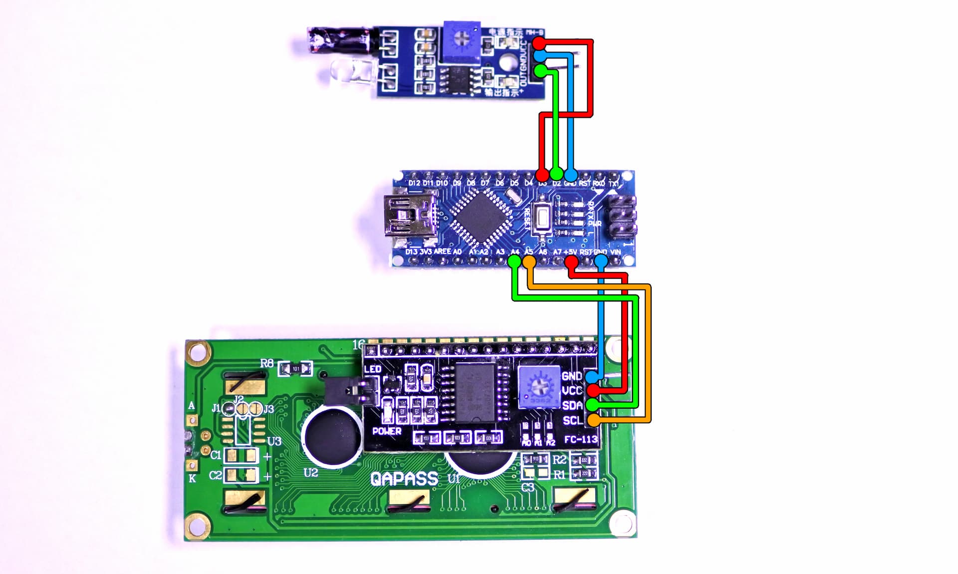

Нужна помощь в настройке скетча
Всем привет! Сделал всё по инструкции от Alex Измеряем скорость спиннера, или оптический тахометр своими руками - YouTube
Внес изменения по его же инструкции для подсчета количества оборотов, вместо определения скорости. Но у меня при старте кол-во начинается с 1, а не с 0. В чем может быть причина? Спасибо заранее!

Ну и на будущее: если хотите получить помощь, к вопросу нужно добавлять не только код, но и схему подключения.
Не видя схемы, трудно что-нибудь сказать, но навскидку я бы перенес attachInterrupt() в конец setup(), возможно даже, добавив небольшую задержку перед ней.

Теперь по существу вопроса - с типами переменных ты запутался, при округлении будет округлять в большую сторону то-есть, 0.00001 == 1
