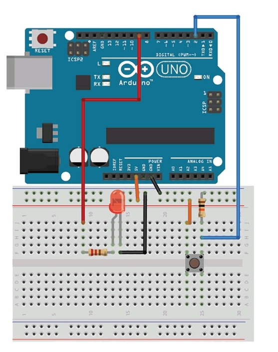

Я собрал схему.
По идее светодиод не должен гореть, но он у меня горит. Вот листинг

if (digitalRead(BUTTON) == LOW)
digitalWrite(LED, LOW);
digitalWrite (LED, HIGH);

Начнем с того, что у него кнопка хрен-пойми как подключена. С А4 резистор через кнопку на А2 и от точки подключения кнопки и резистора на 2 цифровой пин (на сколько я понял по этой недосхеме). А надо чтобы от 2 цифрового пина шел резистор на +5V и от него же (2 цифрового пина) кнопка на GND. Ну или просто со второго цифрового пина на GND кнопка (без резистора вообще), а в строке (не скажу какой, так как код вставлен не по правилам форума) поменять INPUT на INPUT_PULLUP. Фсё.
А то что диод светится - так он и должен светиться, так в программе написано (Дословно: Если копка не нажата - пусть диод светицца.)

Праснись щажжэ!!! Внимательно изучи наскальный рисунок.
Ох ёёё, и точно. Тока кофе пю. Ну да фсе равно кнопка у него не правильно подключена.
(ненавижу эти недосхемы …)
На рисунке нормально кнопка подключена. А реальности, может, её на 90градусов развернуть следует.
по схеме - правильно, с паттяшкой к GND
Тада только одна мысль - использует беспаячную плату с “разрывом по середине”, из-за этого и косяк. За это как раз и говорит тот факт, что диод горит постоянно (не притянут к GND из-за разрыва в плате).
ТС, покажи фото монтажа.

Да, неправильно. Нужно развернуть.
ТС не сформулировал задачу.
Судя по коду, светодиод горит всё время и гаснет только тогда, когда нажата кнопка.
Так и должно быть?
У меня было такое - если пин кнопки никуда не притянут, то он вроде как HIGH. Наверна наводки ловит. По коду ТС если HIGH, то зажигаем диод.
