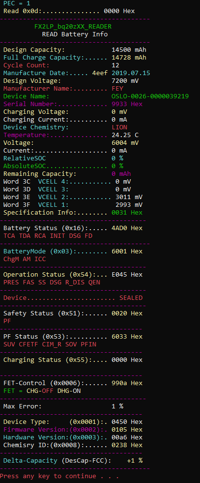

можно ключ от макбуковской акб на bq20z451?
У Apple своя прошивка внутри чипа.
