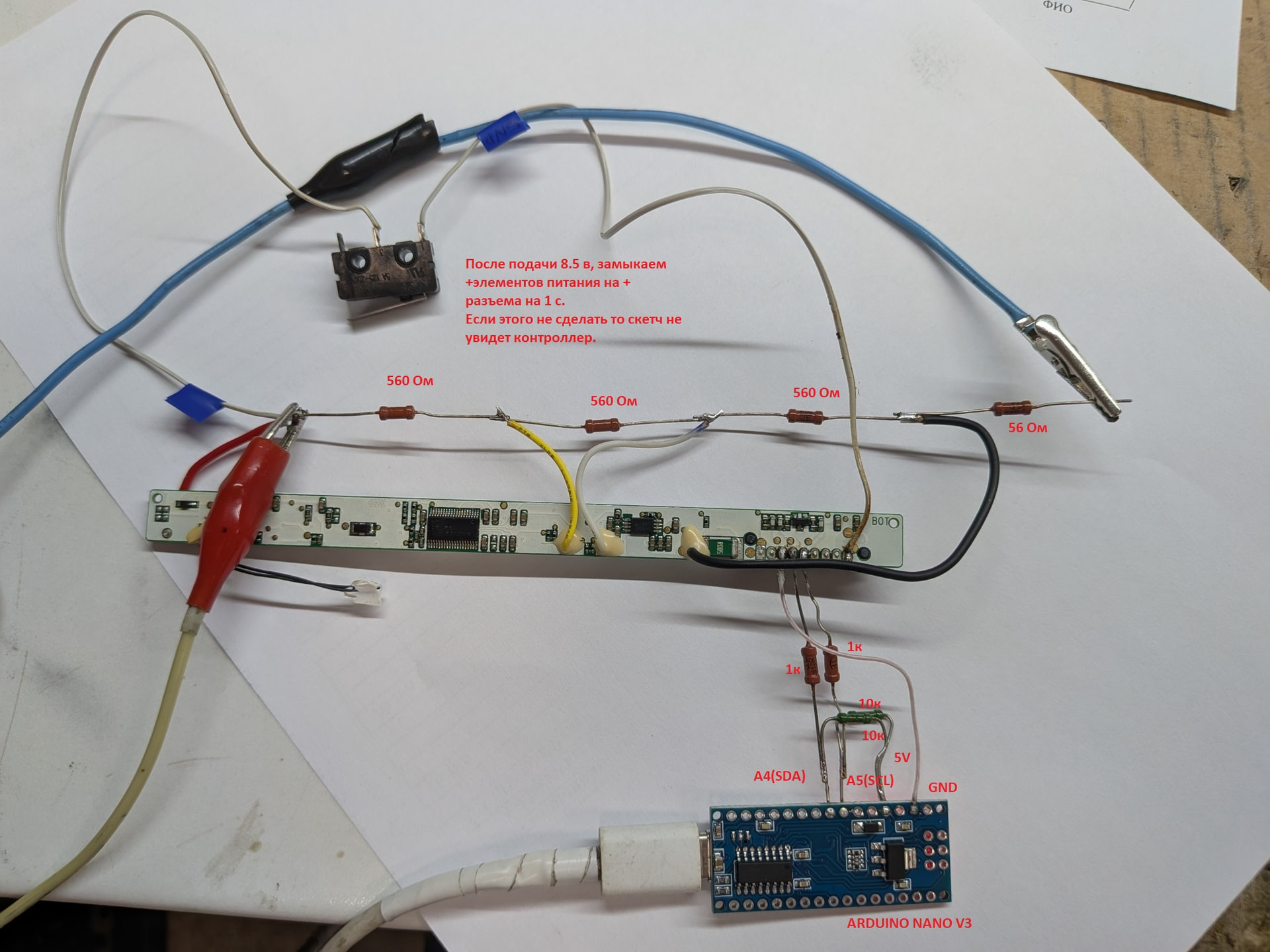

Резисторы имитирующие банки я взял по 560 ом, на 470 не нашел. Не думаю что это критично.
Есть одна странность.
Аккумулятор разряжается где то до 27% и потом ноутбук просто отключается без предупреждения ( не завершает работу, а просто тухнет ).
Предлагаю что это происходит из за неверной designCapacity = 66000 mwh ( в скетче 6000 mah )
В этом может быть проблема?
Разве контроллер не должен в процессе выполнения циклов заряд - разряд самостоятельно определять минимальное 0% и максимальное 100% состояния?
После “экстренного” отключения подключил ЗУ и включил ноут, он показывает 27% ( идёт заряд ), вытыкнул ЗУ ноут тут же потух.
Реальная ёмкость ячейки около 3300 mah ( взял бу с другого аккумулятора на пробу )
Ёмкость максимального заряда показывает около 52000 mwh, делал полную зарядку, её отработал нормально. Износ до 100% заряда был около 40%, после стал 21%.
Ещё заметил что после выполнения команды скетча 7 ( обновление design capacity ), в инфо батареи стал показывать ChargingCurrent 3000 и Chargingvoltage 12000, не знаю ушло ли это после цикла заряд - разряд, сейчас не могу посмотреть.

А для ESP тоже нужно размер буфера менять? На старом форуме, вроде, говорили, что не нужно… Или я что-то путаю?

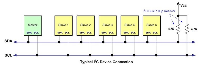

Еще вопрос. В схеме подключения ардуинки к батарее присутствуют 4 резистора. Я правильно понимаю, на них выполнена схема согласования уровней? Если так, то зачем она нужна? Вроде оба контроллера могут работать с напряжением 5 вольт на сигнальных линиях…
Я не запускал на esp… резисторы для подтяжки …
Спасибо за ответ. С резисторами 10кОм разобрался. (При передачи данных по I2C выводы контроллера работают в режиме открытого коллектора. Я ошибочно думал, что в режиме Push-pull). А вот с резисторами 1кОм пока не разобрался. Для чего они установлены, “на всякий случай” для ограничения тока?
Ну конечно для защиты выводов - вдруг у них разные 3.3 окажутся …
Не совсем вас понял. Что значит разные 3.3 вольта? Подтяжка на сигнальных линиях шины i2c, делается только с одной стороны. Т.к выводы контроллеров настроены на работу с открытым коллектором, то вывод на стороне контроллера может быть подтянут только к земле. Т.о на линии получается низкий уровень. Для получения высокого уровня на линиях ставят резисторы подтяжки. В данном случае резисторы 10кОм. Собственно они и являются ограничителями тока по линии 3.3вольта. Такая организация шины передачи данных позволяет избегать короткого замыкания при реализации передачи по одному проводу в обе стороны, например, если оба устройства одновременно начнут передачу и притянуть свои выводы к земле, то ничего “криминального” не произойдет. Разве что устройства друг друга не поймут. И в целом, резисторы в 1кОм можно из схемы удалить.
Т.е типичная схема шины i2c выглядит вот так:
Я предполагаю, что резисторы номиналом 1кОм были установлены для защиты выводов контроллера при попадании на шину высокого напряжения(выше 5 вольт, например, 12). Т.к максимальный ток выводов ардуино 20мА, то резисторов в 1кОм вполне достаточно для защиты выводов от напряжения 12 вольт(12/1000=12мА).
Верно ли я вас понял?
Если у Вас нет резисторов - пробуйте без них …
Вы же не знаете состояние контроллера -
Да нет, дело не в резисторах. Я сначала не понял их назначение из-за того, что неверно предположил режим работы выводов контроллера(как я писал ранее). Но с ваше помощью мне удалось во всем разобраться. Спасибо. :slightly_smiling_face:
Вот сейчас я опять вас не понял. Что значит не знаю состояние контроллера?
В режиме работы с открытым коллектором, вывод контроллера может иметь только 2 состояния: либо притянут к земле через внутренний транзистор, либо притянут к плюсу через внешний резистор.
