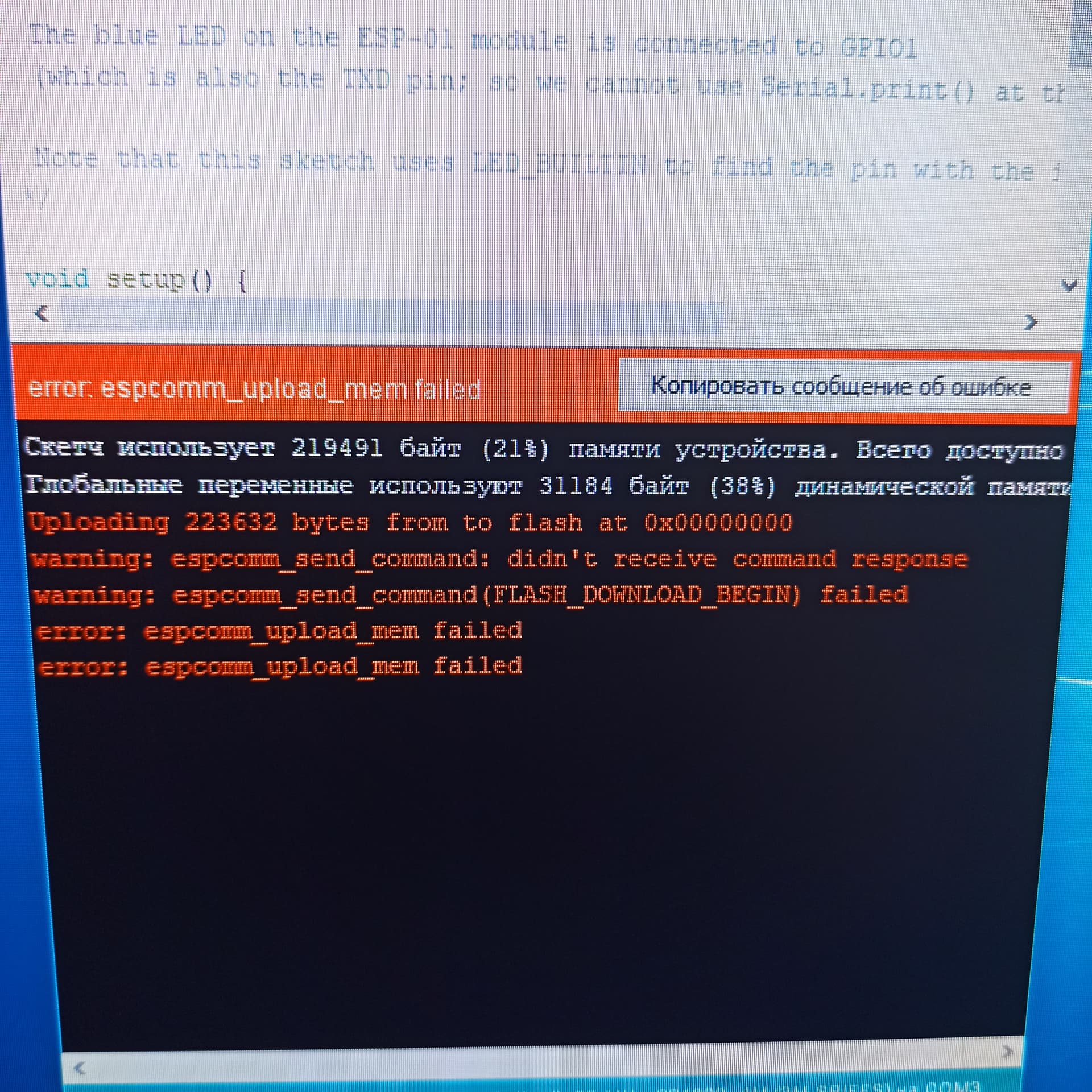

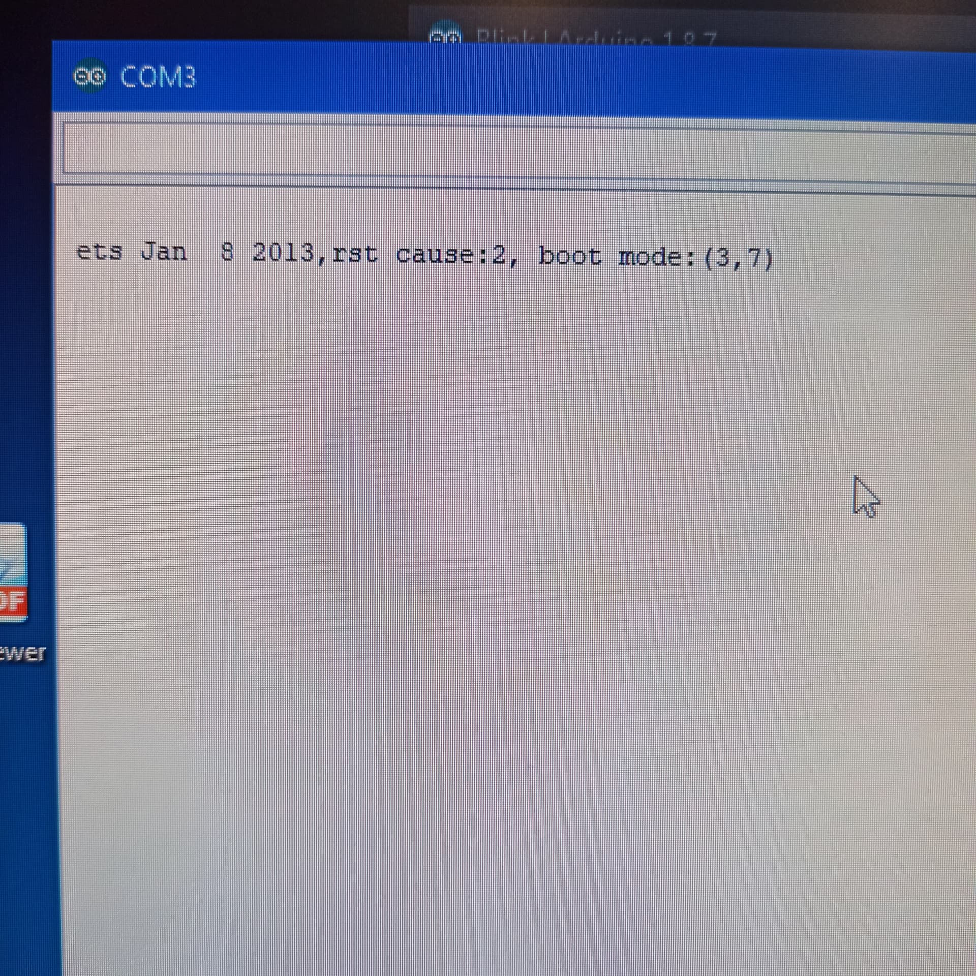

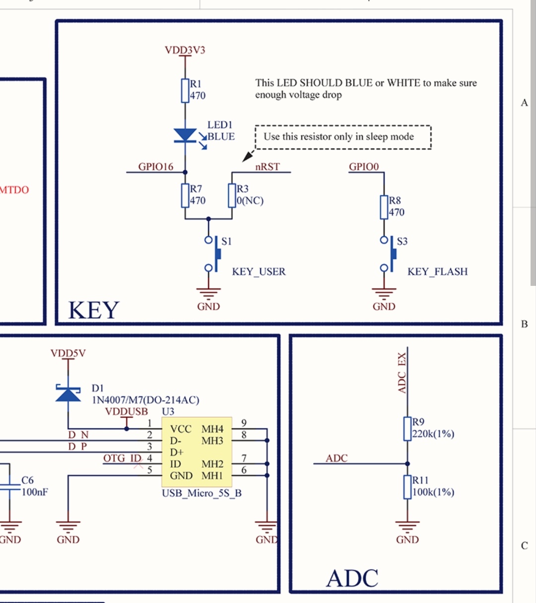

Ошибкa, etc Jan 8 2013, rst cause:2, boot mode; (3,7)
Доброго времени суток, подскажите пожалуйста, после загрузке на Ардуино wemos d1 скетча, в мониторинге порта выдает ошибку, etc Jan 8 2013, rst cause:2, boot mode; (3,7) больше не могу в него ничего загрузить

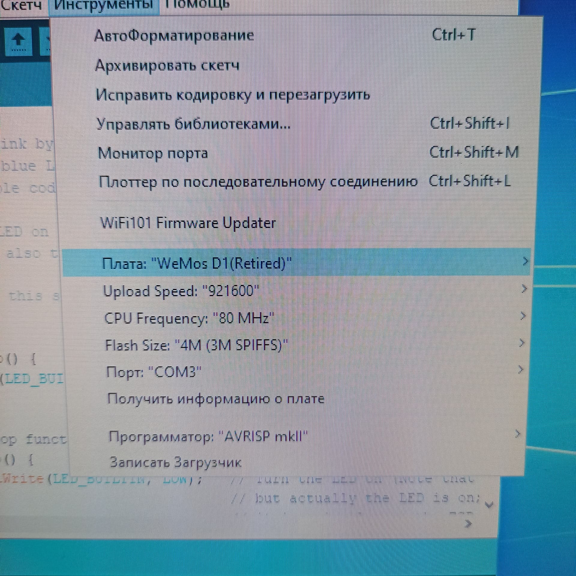

скорость порта какая?
Сейчас посмотрю
921600
До этого скетчи заливались
com3 на какую скорость выставлен в мониторе
74880
Это монитор системы, выстави скорость прописанную в скетче

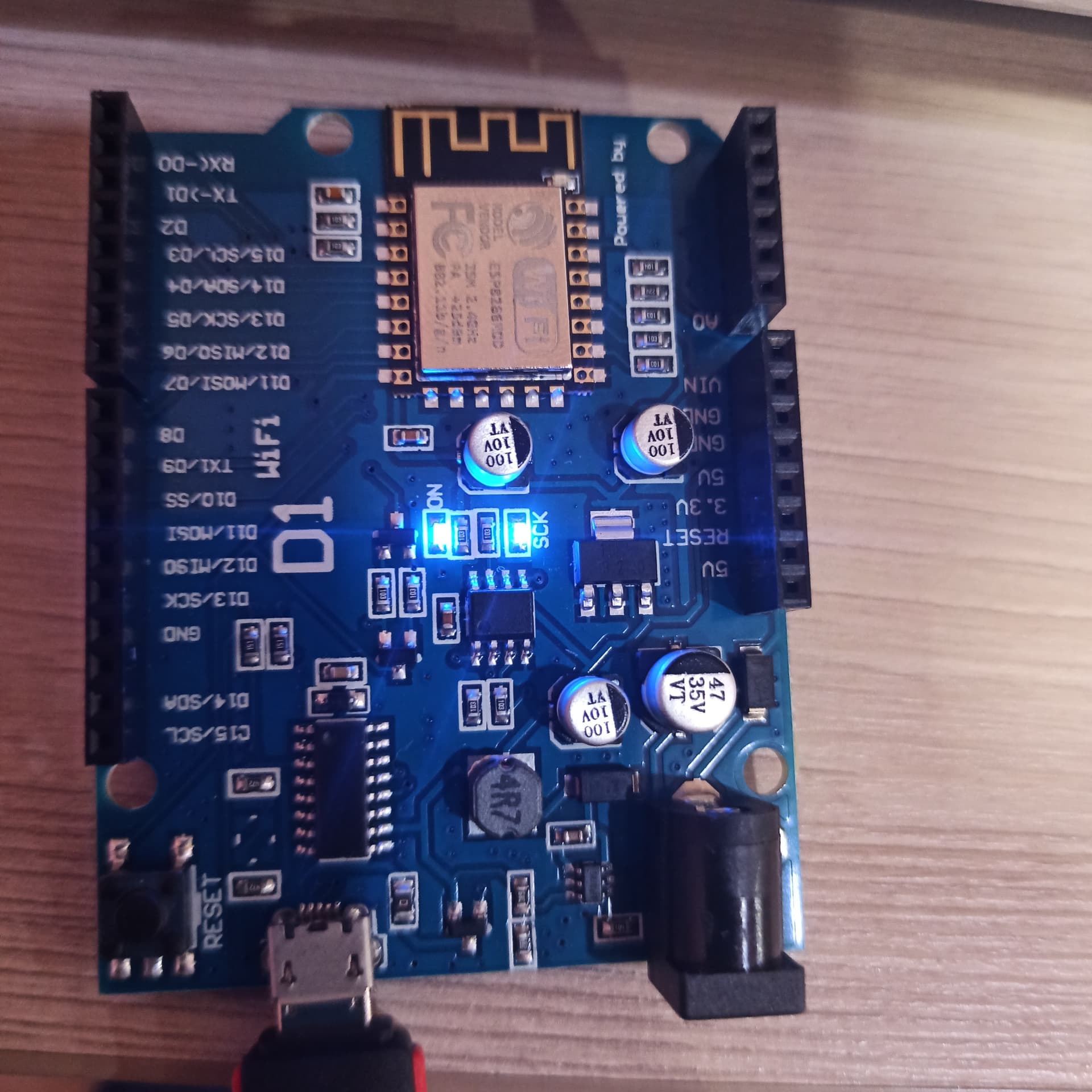

Кнопку на плате wemos нажимаю “ресет” выдает вот эту запись
Ком-порт определяется? Если да, то GPIO0 на GND замкните, потом reset жмите и пытайтесь прошиться.

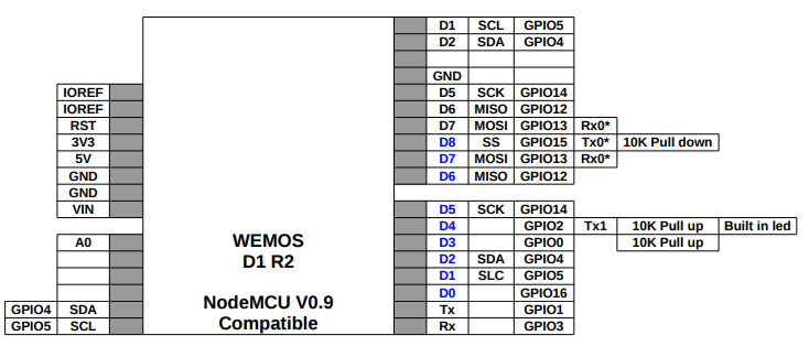

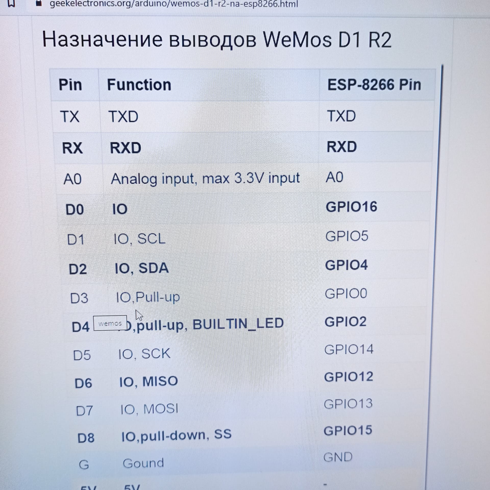

GPIO0 где найти на плате?
если ничего не путаю
// D0 - GPIO6
// D1 - GPIO5  // SDA I2C
// D2 - GPIO4  // SCL I2C
// D3 - GPIO0
// D4 - GPIO2
Я так понимаю третий дискретный выход на минус
У меня если я правильно понимаю wemos d1 r1. Плата. А что дает это? Сбрасывает
D1R1 тоже на 3 цифровым выходе находится, сейчас попробую. Не спалю плату?
Ну, можете через килоомный резистор. Тут главное, чтобы на момент подачи питания GPIO0 была в LOW.
Не получается, заливаю скетч выдает ошибку
На девките через 470ом подключено.
Ну, если перевод в boot-mode не помогает, то, видать аллес гемахт.
