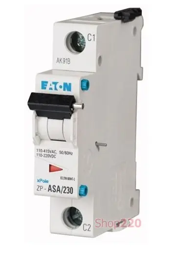

Приветствую всех! Есть задача : параллельная работа кнопки и тумблера: а именно - есть кнопка без фиксации , необходимо чтобы при нажатие на оную , тумблер (on-off)отщелкивал в положение off. Какой тумблер использовать, всю ночь прогуглил нашел только азсы с автоматом защиты. Спасибо

Есть такие. Называются рубильниками (размыкателями) с моторным приводом. Посмотри у DEKRAFT, ABB, SCHNEIDER.

Переключатель с зависимой фиксацией называется. См. П2К.
Вот такой
521032231
Кнопка устраивает КЗ и он отщёлкивается.
Дифавтомат. На нем и кнопка уже имеется.
это делалось механически. Если устраивает - такие переключатели и сейчас можно найти

Это штатная ситуация. Она нормируется в паспорте на устройство. Всякие дополнительные приблуды к УЗО типа дополнительных реле напряжений или контроля чередования фаз выключают УЗО через цепь утечки, замыкая так или иначе кнопку тест. При отсутстсвии напряжения не работает. Зато ещё есть дополнительный механический поворачиватель включения-выключения размером в один полюс, который ставится рядом с УЗО или автоматом и может по команде включить или выключить.
Поищите в гугле “независимый расцепитель” - полно
P.S. Работает в паре с “автоматом”, механически с ним соединяясь
