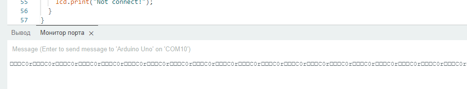

Вы правильно поняли. Только на LCD экран.
static bool allowLCDing;
if (Serial.available() > 0) {
    char c=Serial.read();
    if ('v' == c) ( allowLCDing = false; }
    if (allowLCDing) { lcd.print(c); }
    if (';' == c) ( allowLCDing = true; lcd.clear(); }
while…

Благодарствую. Сработало.
Но почему сначала загружается 4 раза а потом показывает.?https://youtu.be/46cZCCoEo_0
На смартфоне неудобно кодить в форум, поэтому приходится быть кратким ))
Видать, несколько раз прилетает в Serial
Спасибо. Первый час ночи, надеюсь завтра продолжить.
Но я бы посоветовал взять USB-TTL переходник, присобачить его к ногам Ардуины, на которых запустить SoftwareSerial и спокойненько в терминале дебаг делать.
Можно узнать о конечном автомате? Как он реализуется?
В мониторе порта у меня бесконечный цикл отображается.
