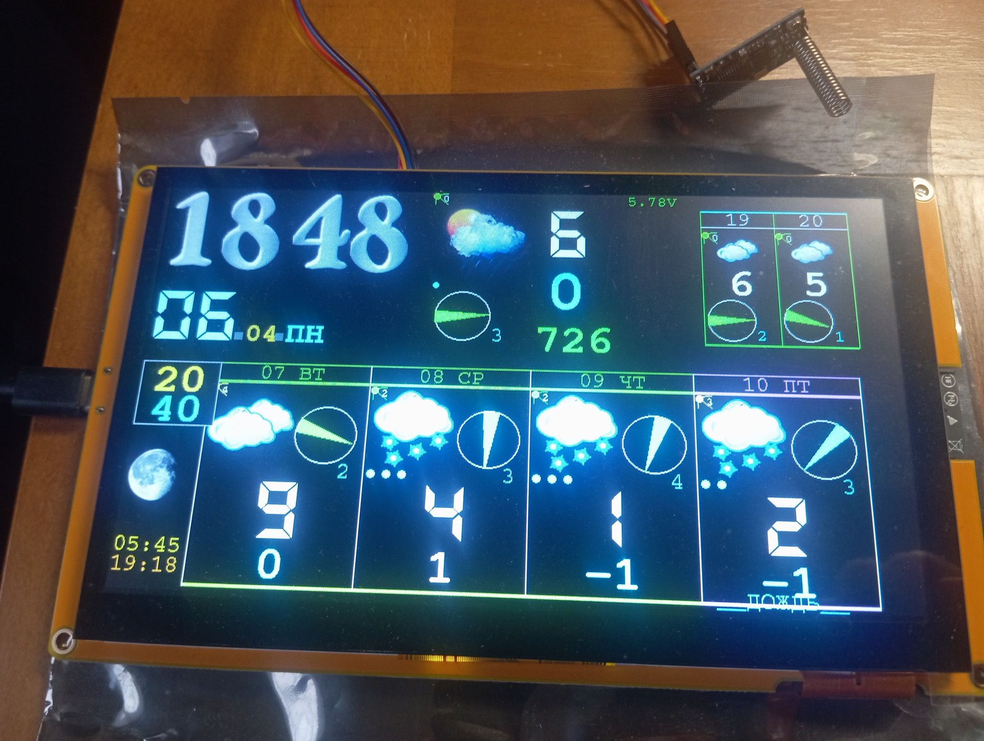

Screenshot_398 - копия
Уточните, у вас есть возможность перекомпилировать код, который со стороны датчика посылает данные?
да могу , взял его за основу тк он rf433 HC12 и мне важна дальность
вот код где формируется пакет

да все и так отлично работает ни одного пакета вроде не потеряно и это с учетом большого расстояния.
счас доработаю программу датчика расчет питания напрямую а то хрень какую то показывает , Евгений поделился исходником.
Красивое однако, но увы меня не впечетляет.
я только начал проект будет лучше )
