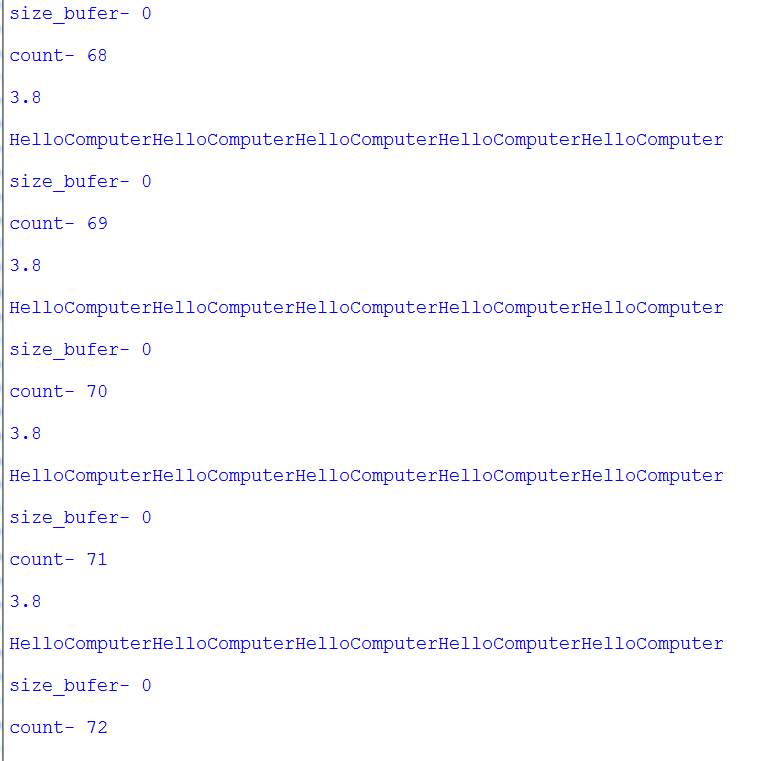

Для ради “поиграться” попробовал запустить небольшой код. В Python-e вообще не разбираюсь, это вторая в жизни попытка))
Спойлер
import serial
# Открываем Serial порт ('COMX' замените на имя вашего порта)
ser = serial.Serial('COM40', 9600)
while True:
  response = ser.readline()
  # Декодируем ответ из байтов в строку с использованием UTF-8
  decoded_response = response.decode('utf-8')
  print(decoded_response)
Arduino - код из #4
Спойлер
Как видим , всё норм. Никакой буфер не переполняется, надо искать косяк в своей программе ИМХО.
