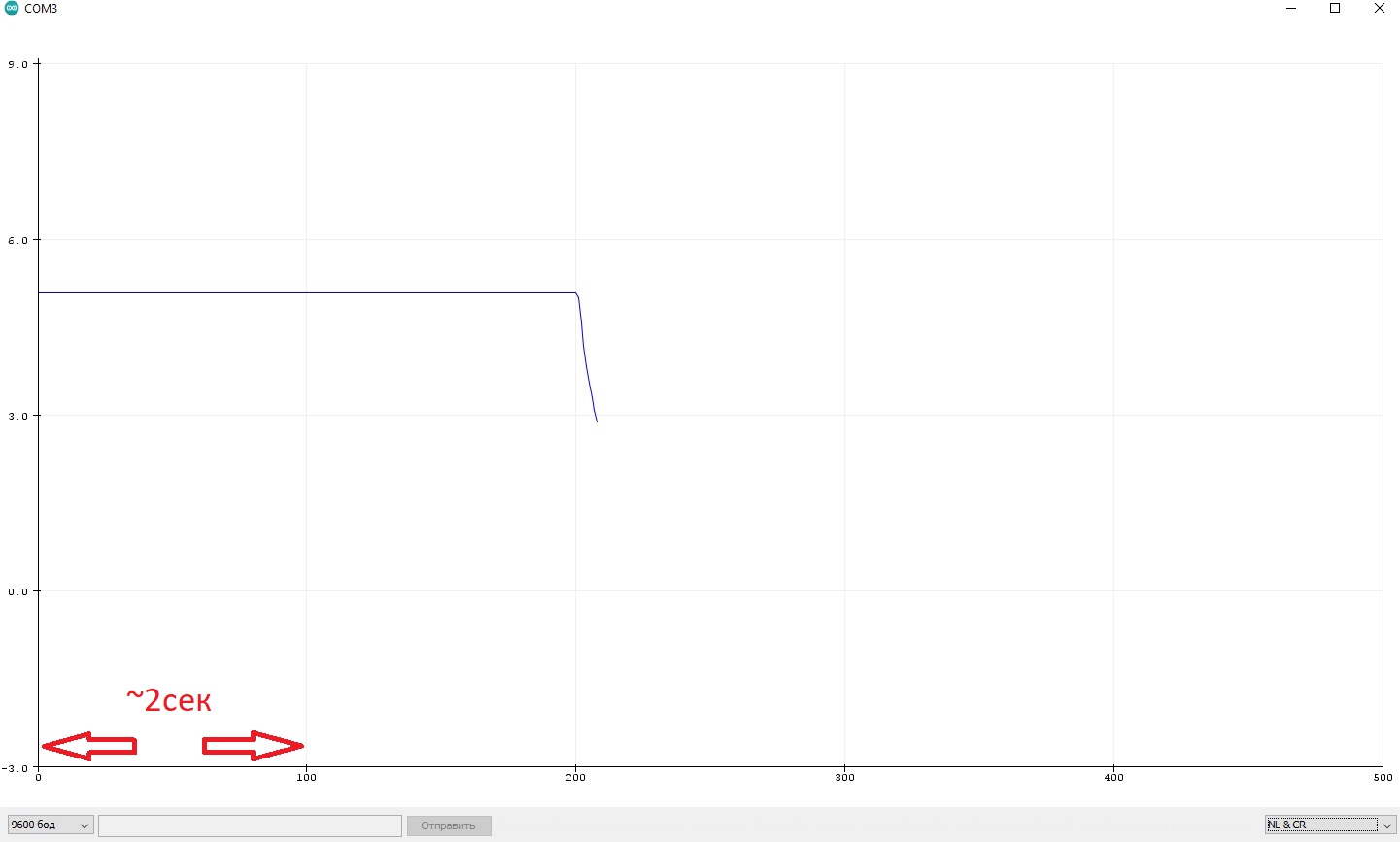

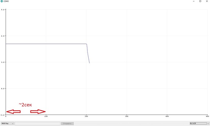

Дано: Китайская UNO(TQFP), родной загрузчик(загружается кстати 1.5сек).
Общее потребление 33мА, питание 5в USB, конденсатор 2144 мкФ.
Скетч
void setup(){
float Vop= (float)(1.1*16368)/Vbg() ;
Serial.println (Vop,3); //
int Vbg() {
ADMUX = (1<<REFS0)|(0<<REFS1)|(1<<MUX3)|(1<<MUX2)|(1<<MUX1)|(0<<MUX0);
long buffersamp=0;
for (int n=0x0; n<=0xff; n++ ) {
ADCSRA |= (1<<ADSC)|(1<<ADEN);  //Starts a new conversion
while (bit_is_set(ADCSRA,ADSC));
buffersamp += ADC; }
buffersamp >>=4; //16368 full scale 14bit
ADCSRA &= ~(1 << ADEN);  // отключаем АЦП
return buffersamp;
Результат
Т.е. с вашими хотелками(25мА, 2 сек) нужен бааальшой конденсатор. “Но зачем”(с)
