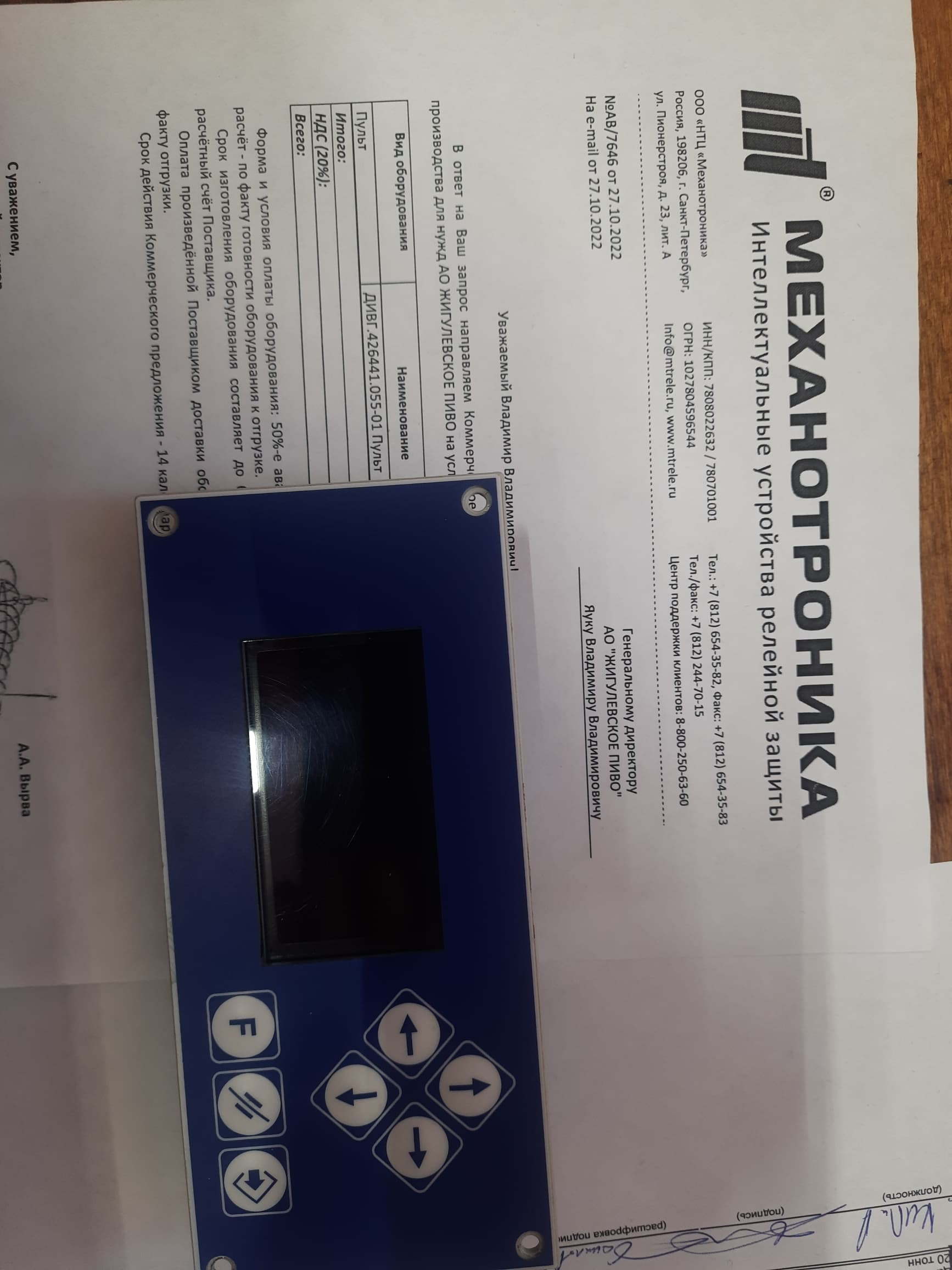

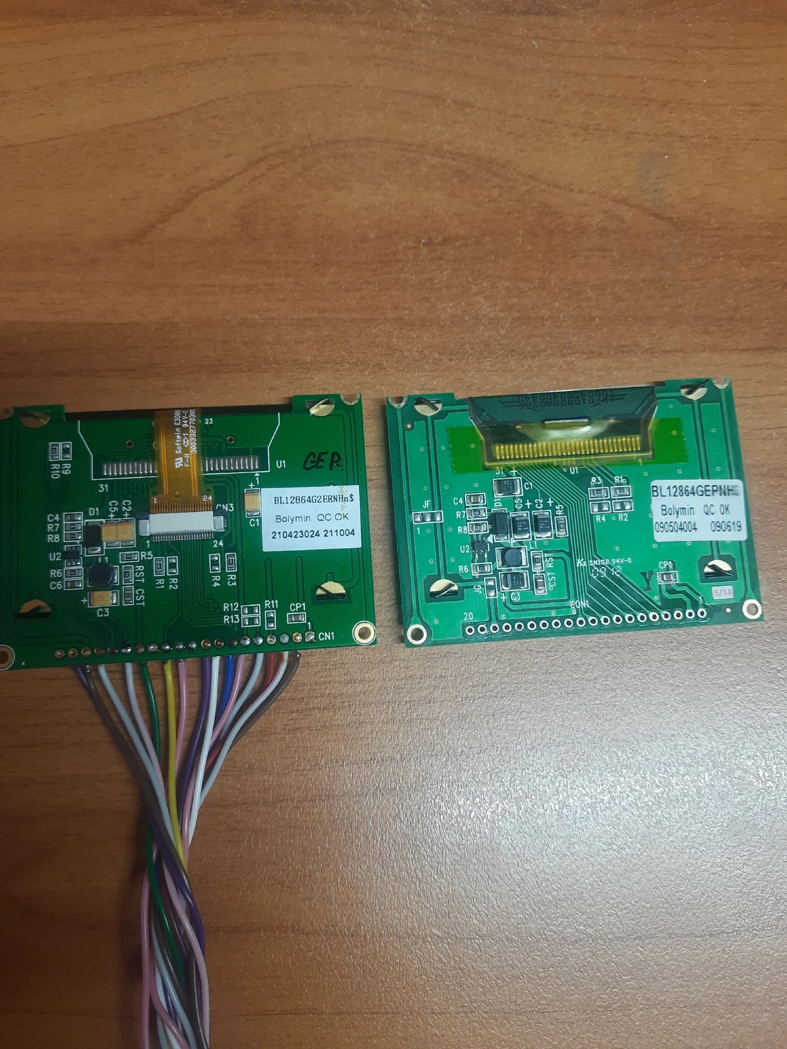

Добрый день, справа на фото находится оригинальный дисплей (не производится).
он выцвел и его хотят заменить, но на новой модели изображение зеркальное.
на другой модели, которое пробовали -тоже зеркальное
возможно ли это исправить?
Надо смотреть дэйташит на микросхему. Обычно верх/низ и слева-направо/справа-налево настраивается через регистры и/или перемычками.
с помощью ардуино? или какой программатор?
Доступ к исходникам самого устройства скорее всего будет нужен !
Для начала - найдите дэйташит.
Потом - прочитайте его.
Вероятно, уже после этого будет понятно, что делать.
точно? Отечественный прибор
От Механотроники
это без вариантов, обычно такие вещи делают для защиты очень мощных двигателей, более 100 киловатт, исходники не дадут
Как вариант распаять саму матрицу на старую плату.
Хотя если контроллер в самом блоке матрицы , а не на плате , то не поможет
