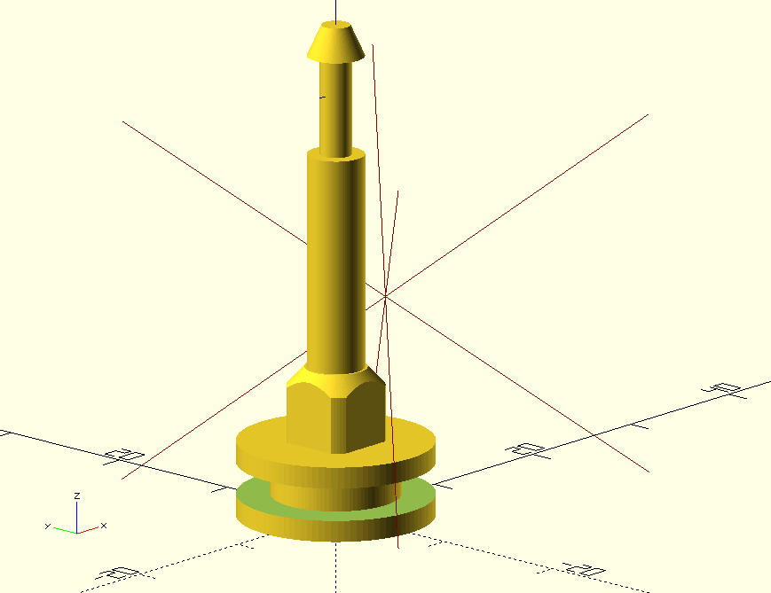

Сломался байпасный клапан в керхеровской мойке. 17 строк программы в OpenSCAD
> **Спойлер**
> ```arduino
> c1d1=35;
> c1d2=37;
> c2d1=25.5;
> c2d2=24.5;
> dd=4;
> h1=40;
> h2=25;
> hp=20;
> difference() {
> translate([0,0,5.3/2]) cylinder (h = 5.3, d=13.7, center = true, $fn=100);
> translate([0,0,1.5]) cylinder (h = 3.1, d=4.5, center = true, $fn=100);
> translate([0,0,3]) sphere(d=4.5, $fn=100);
> translate([0,0,1.5+2.3/2])difference() {
> cylinder (h = 2.3, d=13.8, center = true, $fn=100);
> translate([0,0,0]) cylinder (h = 2.3, d=9, center = true, $fn=100);
> translate([0,0,6.2+19.5/2]) #cylinder (h = 19.5, d=4, center = true, $fn=100);
> translate([0,0,25.7+7/2]) cylinder (h = 7, d=2.2, center = true, $fn=100);
> translate([0,0,33.8]) #cylinder (h = 2.2, d1=4,d2=2, center = true, $fn=100);
> intersection(){
> union(){
> translate([0,0,7.25]) cylinder (h = 4, d=6.8, center = true, $fn=100);
> translate([0,0,10]) cylinder (h = 1.5, d1=6.8,d2=4, center = true, $fn=100);
> translate([0,0,7.8])cube(5.5,center = true);
И керхер работает 😉

Я может и строчки бы не потратил. Воткнул в токарный и на глазок проточил.
А так да, на такую простую деталюху куча кода (который еще и посчитать надо в уме/на калькуляторе). И хорошо фаски круговые. Я тут рисовал одну детальку относительно простую, благо печатать не пришлось - всю голову сломал как разместить чтобы напечаталось качественно и не отвалилось от стола. Так ее в опенскаде наверное можно реализовать, но времени на это уйдет не час, а день.
Хотя буквально на днях была задача - казалось бы шайба простая, взять и проточить… Пока думал как буду точить плюнул на все, за 5 минут нарисовал и через полчаса было в руках в 2 раза больше чем надо (просто на случай если какие запорет принтер).

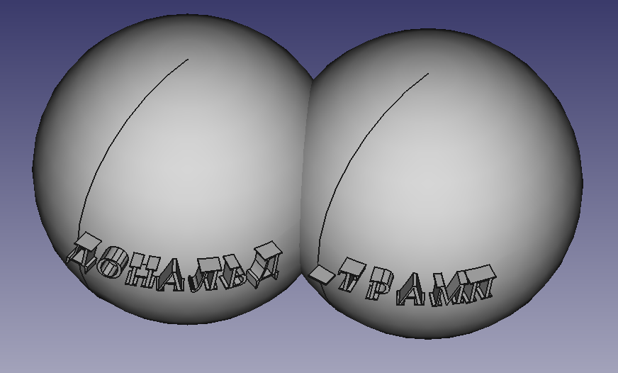

Корпус для HW-622 нужен?
