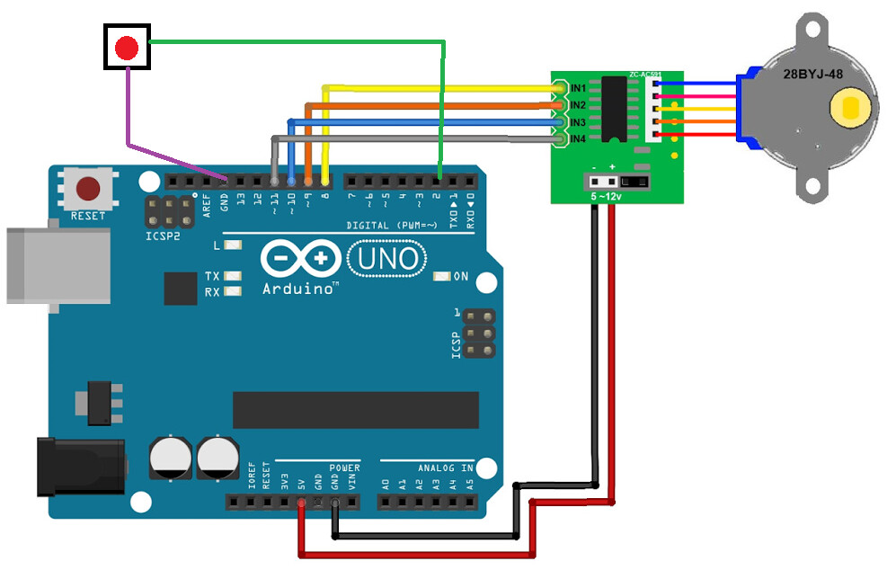

Питание от внешнего источника

так от усб работает, снял перемычку, подключил бп, отключил усб и ничего, схема таже, что не так делаю
Я в шоке. 12В на пятивольтовый вход уно и она не пыхнула??? Данунах! 0_0

про перемычуц понял, бп 9в 1а в уно.
А что за перемычка?
Может благодаря её отсутствию уно ещё и не пыхнула?))

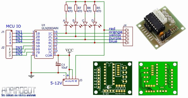

на драйвере, пишут что если от внешнего бп, то надо снять

Вы можете просто объяснить, что сделать чтобы только от бп работало?
перемычка на унл позволяет подключать внешнее питание на нее и питать движки на 12в и т.д.
наврал :sweat_smile:
перемычку не трожь, бп засовывай на уно.
засунул, ничего не происходит
светодиод на уно светится?
заработал странно, светится и зеленый и рыжий, и как подключаешь бп двигатель сразу работает, на кнопку не реагирует
БП покажи :thinking:
от усб, еще работает? :sweat_smile:
не знаю что произошло, но все заработало, может комп гонит
может контакты где то не плотные были, всем спасибо
