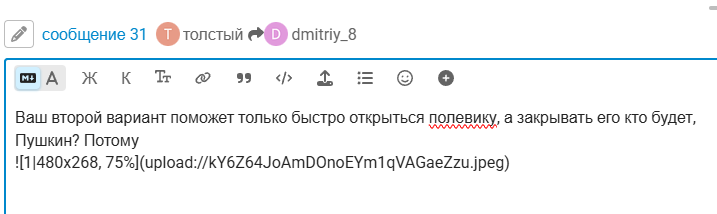

Ваш второй вариант поможет только быстро открыться полевику, а закрывать его кто будет, Пушкин? Потому

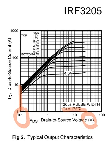

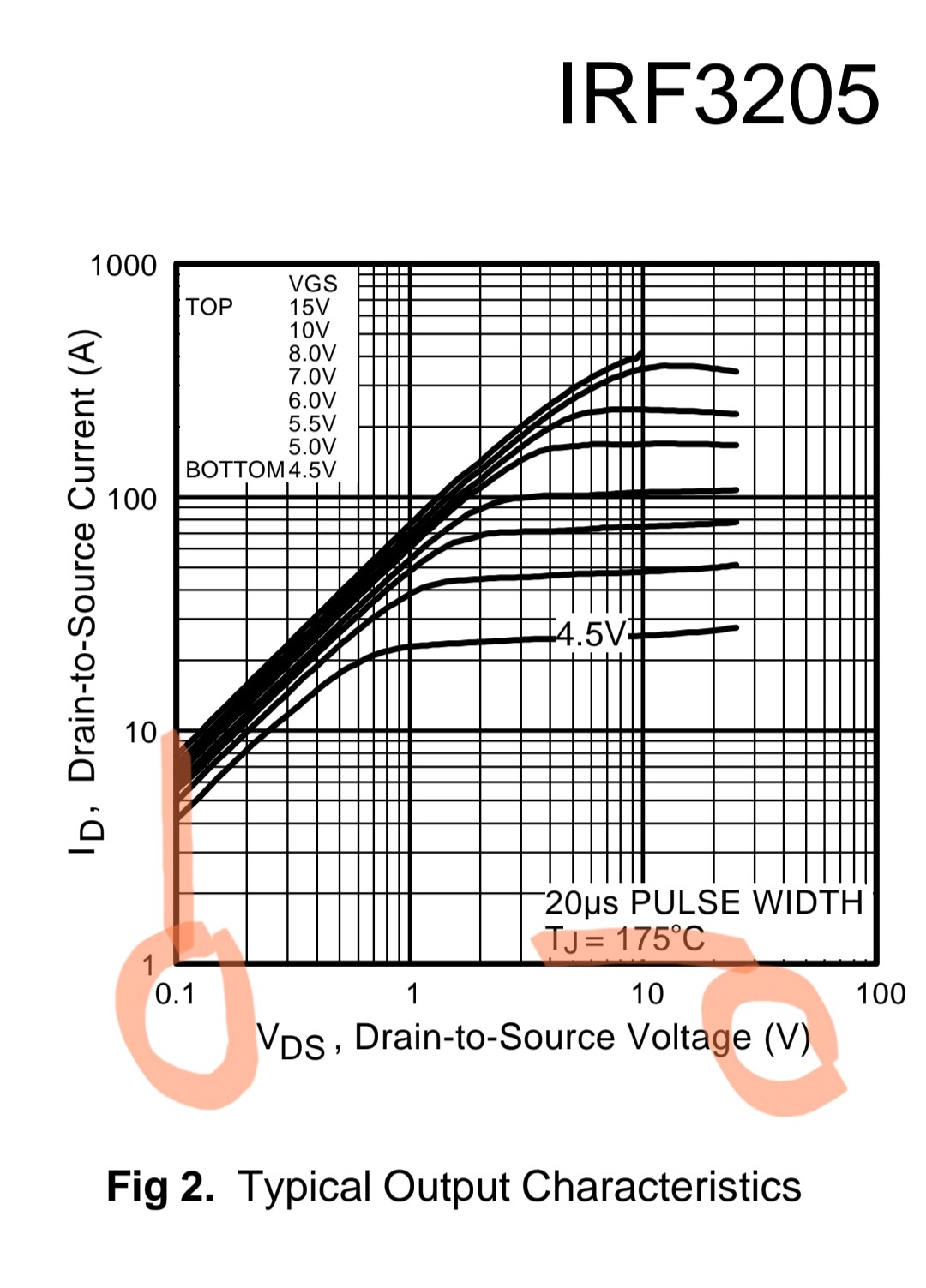

Никак. Причём тут вообще напряжение VDS?
Смотрим на картинку, что я дал (Ваша - для очень крайнего случая, хотя принципиально всё то же самое).
Итак, моя картинка.
Смотрим на кривую, соответствующую 5В между истоком и затвором (это вторая кривая снизу). Как видим, она ни при каких условиях не заходит за 30А (по вертикальной оси).
Это и значит, что транзистор никогда полностью не открывается. Полностью он открывается при том напряжении, при котором кривая заходит за его паспортные 80А (это пятая кривая сверху - соответствует 6В). И то, я бы перестраховался и давал больше. 12 - отличный вариант.
Как (и когда) давать и снимать (а так же как сделать процесс открывания/закрывания наиболее быстрым, чтобы он не грелся в процессе) отлично разберётся драйвер, который я Вам советовал.
