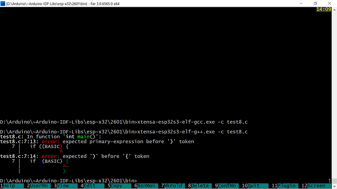

А вы знали, что в компиляторе GCC (да, и в вашей любимой среде Arduino - тоже) есть встроенным режим бейсика?

Ну нет, конечно, поновее. Вот пример, в котором код, как ему и положено , исполняется в порядке нумерации строк:
#include <stdio.h>
typedef int BASIC[];   /* <-- Пытаемся включить режим бейсика */
int main() {
  if ((BASIC) { /* <-- Если включилось - исполняем нашу программу */
    [20] puts("cruel"),
    [30] puts("world"),
    [10] puts("hello"),
Программа выведет:
hello
cruel
world
В какой среде Ардуино компилируется код из примера?
Для UNO и IDE 1.8.19 у меня при компиляции ошибки.
Это от того, что вы компилятор G++ используете. А не GCC:
Первая строчка - компилируем GCC, все ок.
Вторая строчка - компилируем G++, обосрамшись.
Сделайте отдельный файлик, с расширением .c, поместите в него этот код, сам файлик положите рядом с .ino файлом. Тогда среда Ардуино должна все это схавать:

Работает и компилируется в Arduino IDE. (ESP32, если что)

Работает в Wokwi. Что интересно, файл .с инклюдить не надо :face_with_monocle:
