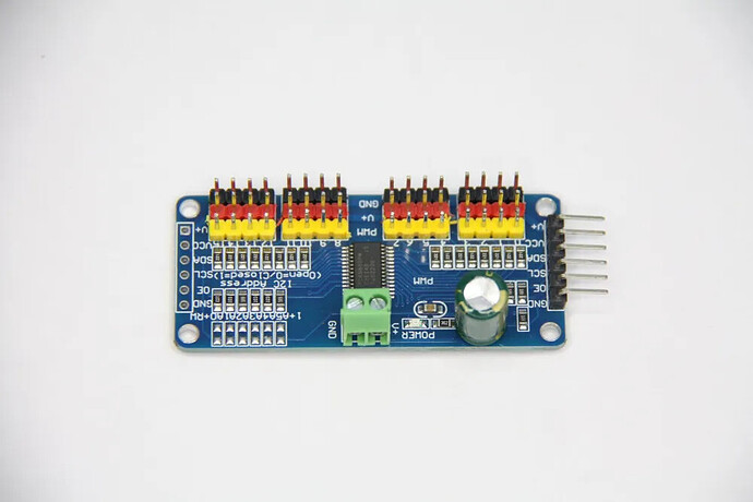

Добрый день стоит задача управлять вкл/откл и яркость 16ю светодиодами по 3W([светодиод](https://www.ozon.ru/product/svetodiod-3w-dlya-rasteniy-380-840-nm-1136845216/)) по отдельности. Так как мои знания пока поверхностны хочу обратиться к знатокам=)
Вопрос заключается в след. можно ли управлять 16 свет по отдельности платой для шаг двигателей 16-канальный 12-BIT PWM/SERVO модуль с I2C интерфейсом PCA9685?
 ![image](https://forum.arduino.ru/uploads/default/original/3X/0/b/0b74242f1beeeaf6da29f68443ae99c9be2b3edc.jpeg)

> [@Андрей-Самара](#):
> можно ли управлять
Можно. Через дополнительный mosfet и, желательно, драйвер к нему.

Думаю применить мосфет 4N60F, а сигналом ШИМ можно заместо драйвера использовать, если нет то разъясните пожалуйста почему
IRLZ44N + 220 ом на затвор, можно зашунтировать конденсатором пикушек на 100 чтобы не шумел, 10 килоом стянуть с затвора на землю
