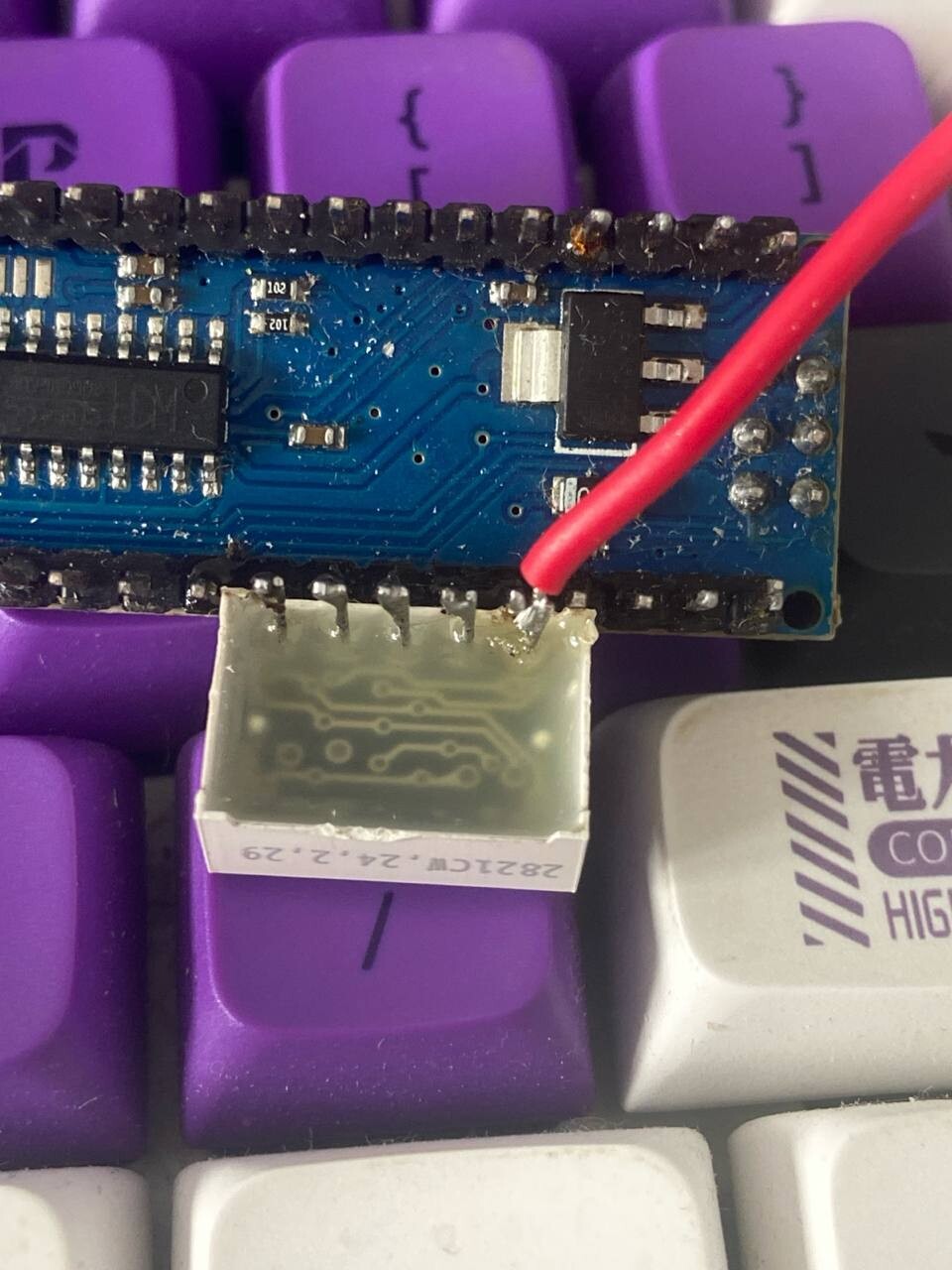

Распиновку собрал такую:
A1: 2(+), 3(-)
B1: 3(+), 2(-)
C1: 4(+), 2(-)
D1: 4(+), 3(-)
E1: 5(+), 2(-)
F1: 5(+), 3(-)
G1: 5(+), 4(-)
A2: 1(+), 2(-)
B2: 2(+), 1(-)
C2: 1(+), 3(-)
D2: 3(+), 1(-)
E2: 1(+), 4(-)
F2: 4(+), 1(-)
G2: 5(+), 1(-)

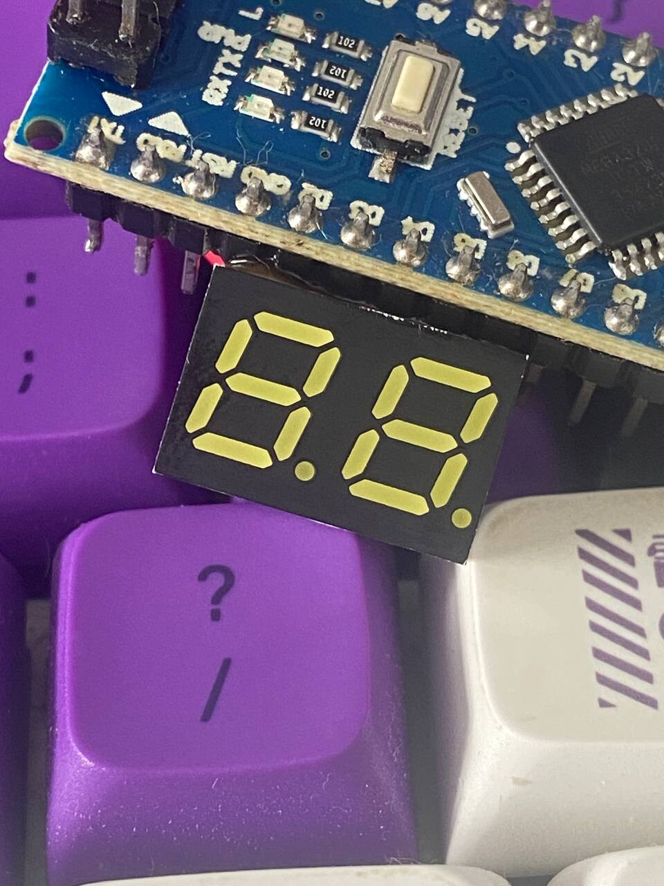

Идею понял, спасибо! Но чет где-то ошибся, мигают adf1, c2 вместо 2(abged1)

А я не надолго включаю, пока для теста. Вобщем 2 почти получилась - не хватает одного сегмента (b1)
