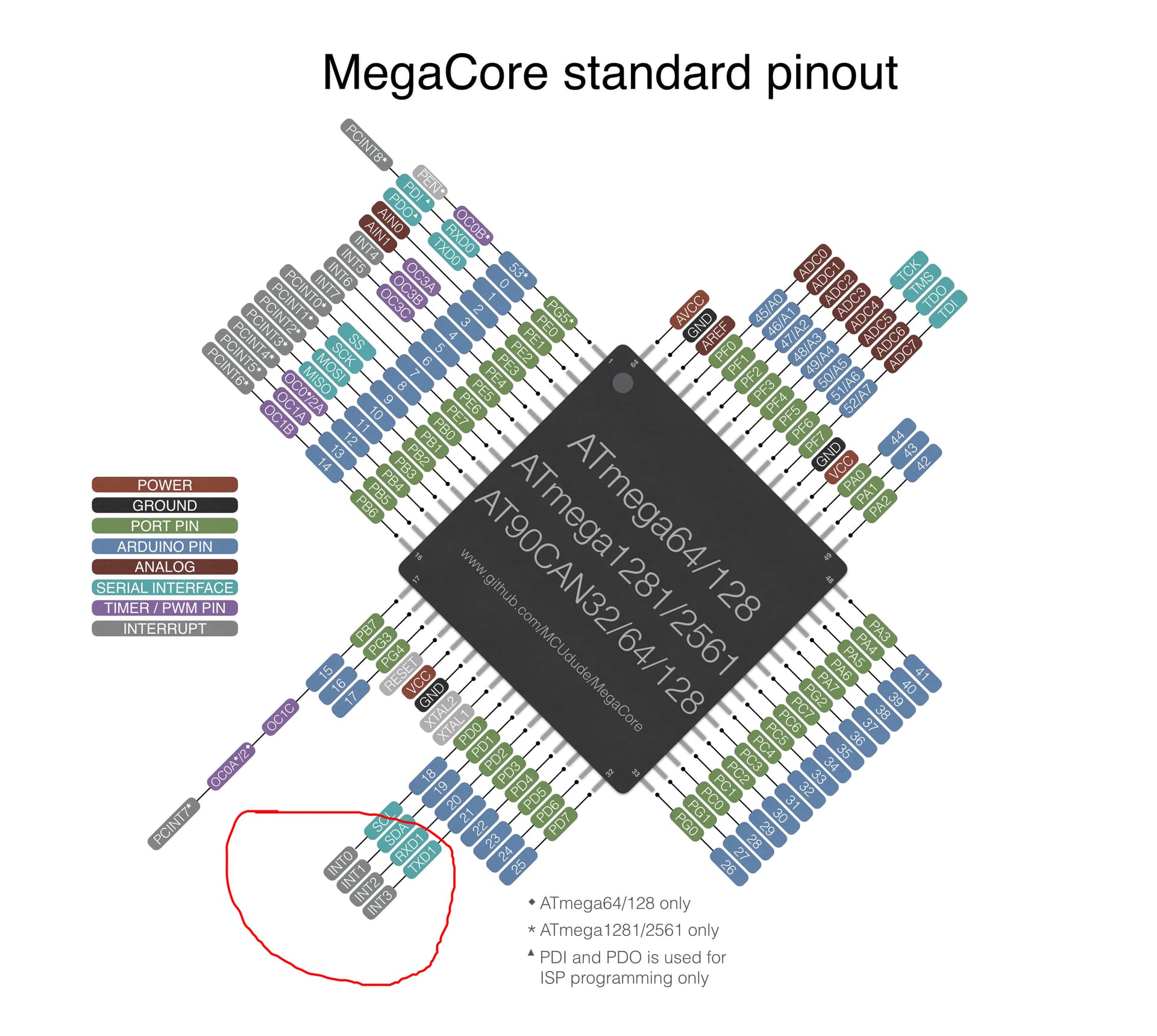

Нужно подключить два считывателя к одной Atmega 328.
Как я поняла, работает только на пинах с прерываниями.

Никто не мешает переписать под прерывания PCINT, ну или взять МК где больше внешних прерываний (mega/leonardo/micro)
Надо сказать, что виганды считывателей часто имеют выход с открытым коллектором, т.е. может потребоваться подтягивающий резистор на +5В
При ОК, если что, проще организовать вызов прерывания от 2-х выходов.
Можно и без прерываний, смотря какие задачи. Либо диодным “или” собрать на одно прерывание.

Мне нужно два считывателя к одной атмеги.
Хотела к каждому считывателю тиньки, которые по уарт будут передавать код в атмегу
проще тогда две атмеги. Тини не настолько меньше и не настолько дешевле, чтобы это имело смысл
А интернет модуль? Придётся с одной атмеги передавать во вторую по уарт, к примеру, а вторая по интернет на сервер. (то есть вторая и свои данные и данные от первой будет отсылать на сервер )Геморойно. А два интернет модуля не хочется ставить.
А если ATmega128?
Так по вашей задумке все равно придется с тинек на атмегу по уарт передавать. В чем разница?
Тинька мало места занимает, кварц внешний не нужен…такая логика была…
А про 128 что скажите?
Wiegand.h и Ethernet.h будут работать на 128 атмеге?
Или ставить две 328 и не думать?
