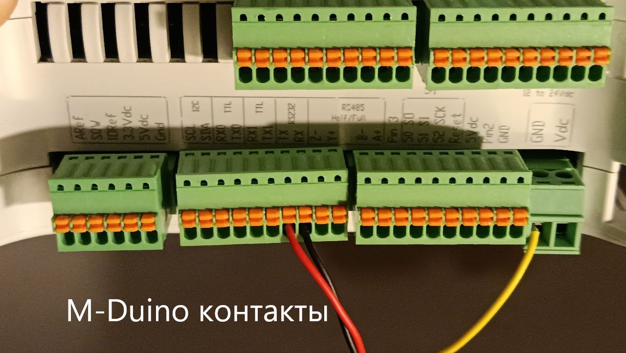

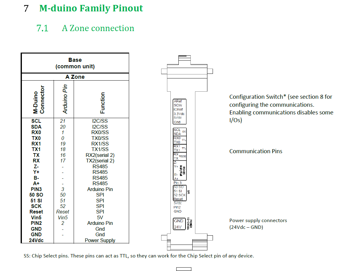

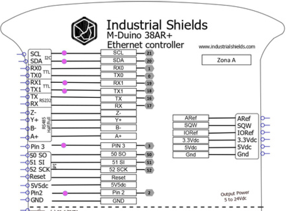

У меня есть M-Duino 38AR+ на базе Arduino Mega 2560. Если не ошибаюсь, у нее на борту 4 serial порта. Мне нужно подключить к Arduino штрихкод сканнер Zebra DS3678 и весы Ohaus T32XW по com порту. Я в этом плане далеко не профи. Подскажите, пожалуйста
  1. Как можно проверить подключено ли физически какое-либо устройство к serial порту (в виде простого скетча, например)? Такой вопрос возникает из-за того, что сериал портов несколько, не могу сообразить какой из них инициализировать
  2. Как заставить собирать инфу из буфера с каждого из этих устройств? Это делается средствами Arduino IDE (только код и все) или нужны какие-либо доп надстройки со стороны внешних устройств?
    Подключение устройств:

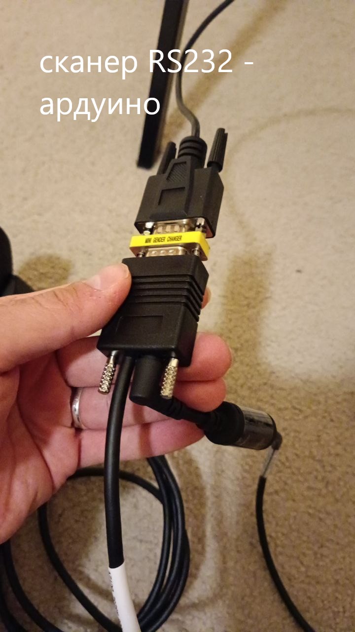

    БарКодСканер: Сканер> - <RJ45 - DB9-female (+питание)> - - <DB9-female - rx,tx,gnd> - <RS232 tx,rx,gnd on Arduino

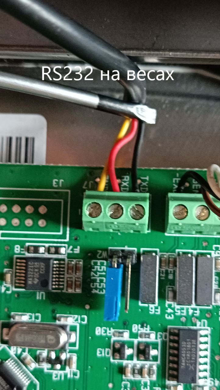

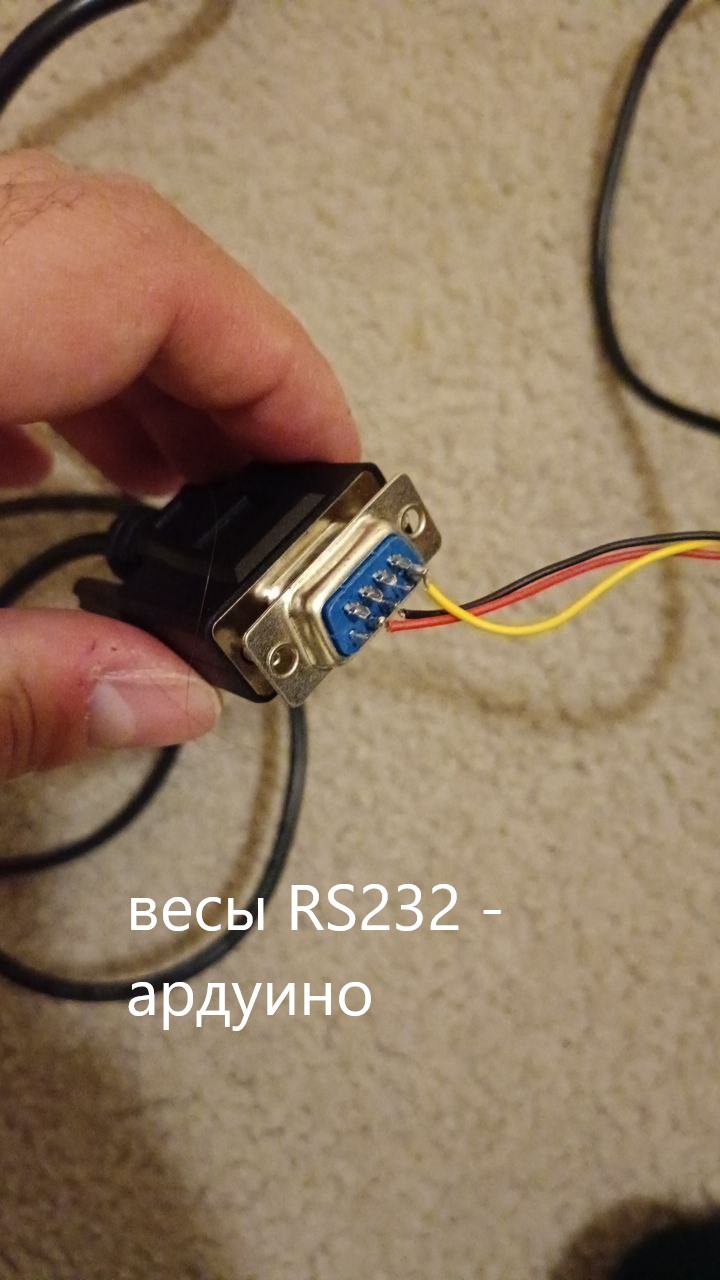

    Весы: Весы> - <rx,tx,gnd - DB-male> - <DB9-female - rx,tx,gnd> - <RS232 tx,rx,gnd on Arduino
    Еще прикрепил несколько картинок, возможно, пригодятся.
    На картинках весы и сканер подключены в разные моменты времени, не одновременно.
    serials
Заранее спасибо
У вас на Ардуино только один RS232. Для подключения второго ус-ва нужен преобразователь TTL-RS232.

На весах я вижу 3 конца - для вашего RS232 достаточно, на сканере - неизвестно. Пишите простенький скетч, замыкайте RX-TX сначала и ловите эхо.
