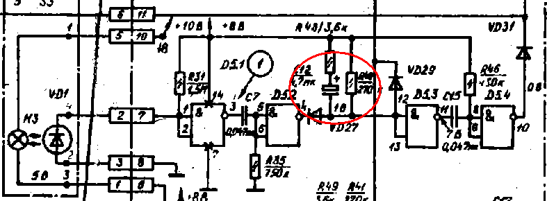

Как устроен автостоп в старых кассетных магнитофонах? А вотпрям так. Всё дело в волшебном конденсаторе. Если импульсы с фотодиода есть, он периодически подзаряжается, как только импульсы кончились, следующий за ним логический элемент выдает сигнална отключение мотора

Возможно, я не совсем точно поставил задачу. У меня 120 интерфейсных входов. Ардуино напрягается анализом их всех. А тут еще эти долбанные вентиляторы. Мы обязаны понимать, вращаются они или нет? Третьего не дано. Наколку дал мой напарник: ждущий мультивибратор. CD4047. Разбираюсь.
Браво! Умняшка. Наши пейсатели никогда не видели осциллограмму этого выхода F. А там… Скажу сразу, простое детектирование не работает. Диоды, цепочки. Если бы было все так просто, заходил бы я на форум за помощью?
