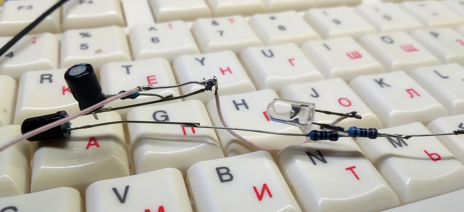

**Author:** ![Arleen](https://forum.arduino.ru/user_avatar/forum.arduino.ru/arleen/32/5402_2.png) [@Arleen](https://forum.arduino.ru/u/Arleen)\
**Post date:** [09.Октябрь.2023 06:53:21 UTC](https://forum.arduino.ru/t/polnostyu-passivnyj-ik-vklyuchatel-s-vysokovoltnym-pitaniem/11992/18 "2023-10-09T06:53:21Z")
</div>
![IMG_20231009_154821](https://forum.arduino.ru/uploads/default/original/2X/8/8527f974efc7aab24866e8dc9c022fbee8ec6e21.jpeg)
короче эта тема работает, но чувствительность мала. уверенно включается если в упор пультом светить с 10 см. но тогда и на обычный светодиод реагирует.
Можно поднять pulldown резистор, но больше 300k думаю будет часто на любые чихи срабатывать.
ик приёмник действительно чёрный а не прозрачный из той пары.
upd. Задача таки остаётся актуальной. пока что нет идей лучше чем спать в состоянии сна не бодрее чем SLEEP\_PWR\_DOWN, но проснуться оттуда можно только по низкому уровню на аппаратных прерываниях, или по WDT (который будит раз в время, то есть его ещё и нельзя по назначению использовать). Мб вместо него какой-то генератор на КМОП-элементах снаружи.
Проблема номер раз: как питать МК от напряжения выше 5.5 В? LDO стабилизаторы это просто стабилизаторы которые можно запитать не от 7V а от 6V (если надо получить 5), вот и вся разница. Нужен именно высокоэффективный, чтобы он не жёг аккум попусту. Ничего кроме отвода от батареи на ум не приходит, чтобы обеспечить дежурку. Раковый способ.
Проблема номер два (запитка ИК приёмника из дежурного режима) впринципе решаема, но сперва надо решить проблему с питанием. Как-то же делают телики, DVB-T2 ресиверы и всякие такие коробочки у которых есть режим “выкл” но всё равно что-то светится и они ждут кнопку Power с пульта. Как они это делают?
Только сжигать эти 5 мА постоянно? на кормёжку датчика. мб есть более экономные датчики?

**Author:** ![\_ВН](https://forum.arduino.ru/letter_avatar_proxy/v4/letter/_/cc9497/32.png) [@\_ВН](https://forum.arduino.ru/u/_%D0%92%D0%9D)\
**Post date:** [09.Октябрь.2023 08:46:12 UTC](https://forum.arduino.ru/t/polnostyu-passivnyj-ik-vklyuchatel-s-vysokovoltnym-pitaniem/11992/19 "2023-10-09T08:46:12Z")
</div>
> [@Arleen](#):
“Не верю!”
то, что нарисовано в схемах, работать не может .

**Author:** ![te238s](https://forum.arduino.ru/user_avatar/forum.arduino.ru/te238s/32/7534_2.png) [@te238s](https://forum.arduino.ru/u/te238s)\
**Post date:** [09.Октябрь.2023 09:33:40 UTC](https://forum.arduino.ru/t/polnostyu-passivnyj-ik-vklyuchatel-s-vysokovoltnym-pitaniem/11992/20 "2023-10-09T09:33:40Z")
</div>
> [@Arleen](#):
Там и потребление десятки мА. Они от розетки, никто не заморачивается с этим.
> [@Arleen](#):
Можно внешний инвертор поставить. Что-то типа к561ЛА7, короче КМОП( по англицкому Мосфет).
