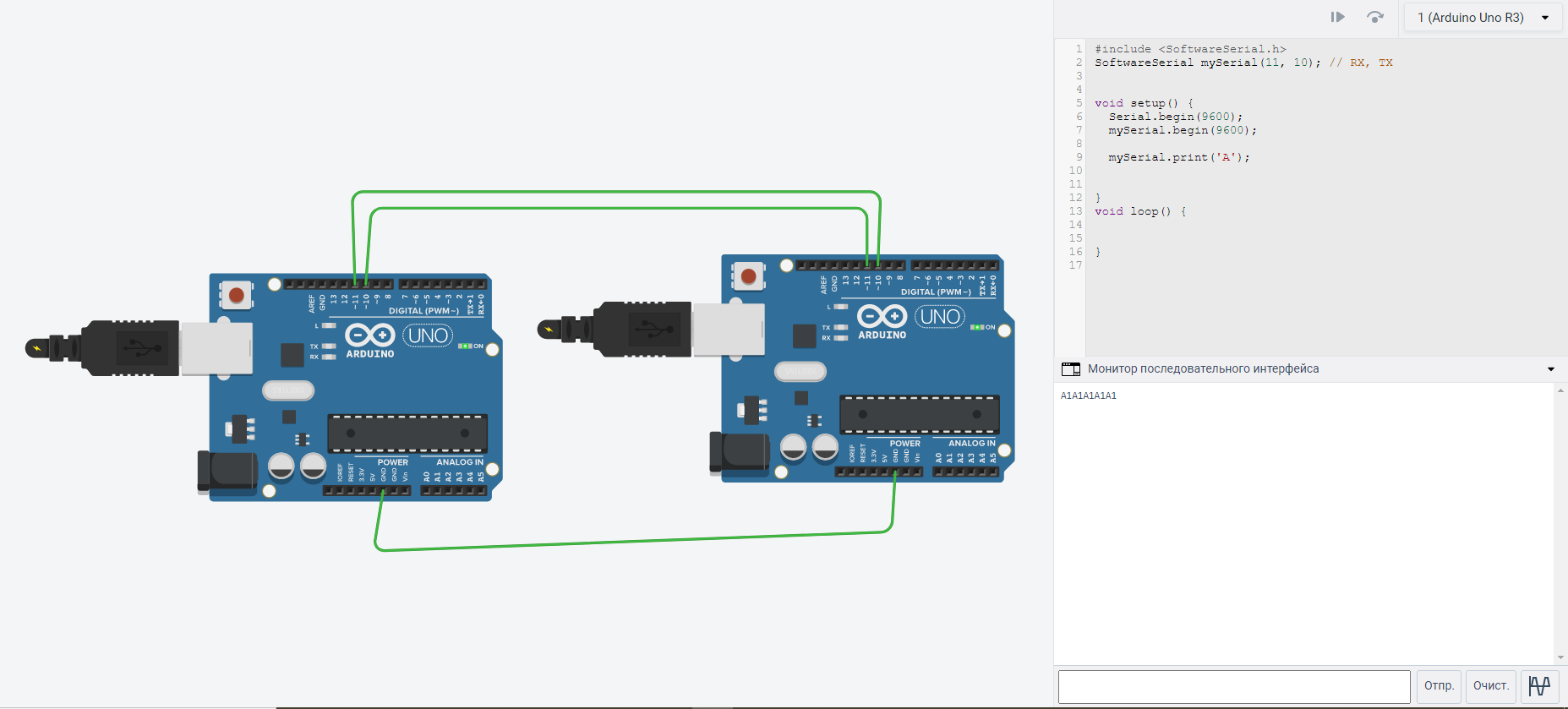

Помогите пожалуйста
Пытаюсь передать символ, но не понимаю почему приходит число 160, а я ожидаю 65, ведь такой код у символа А
SoftwareSerial mySerial(11, 10); // RX, TX
while (!Serial) { }
mySerial.begin(9600);
mySerial.print('A');
#include <SoftwareSerial.h>
while (!Serial) { }
if (mySerial.available())
  Serial.println(mySerial.read());
char ch=90;
while (!Serial) { }
mySerial.print(ch);

Печатает кучу чисел) Тут еще вопрос, почему когда я передаю допустим 10, то он печатает не 49 48, а два раза 152
Если передаю не 0, а ‘0’, то печатает 152 и тоже самое с ‘1’, тоже 152
Они идут по порядку? Если нет - то у Вас хреновый контакт где-то…
Да, и главное - земли соединены?
В тинкеркаде собираю, не по порядку
Схему опубликуй
152 - это символ начала строки
Щас в протеусе проверю.
В строке №6 кода отправки замените print на write.
тоже самое
