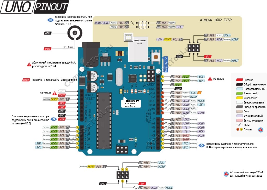

этот скетч я переделал под лсд индикатор а был под 7 сегментный
без ЛСД тут явно не обошлось …
может надо 8 указать - тут же в парадигме Arduino номера !!! Нужен номер на гребенках, а не номер ножки МК …
я вот по этой схеме делаю
точно ,я же прописывал лсд по плате а не по номерам сбоку
Тогда точно 8 и tmp_value_x!
у нас уже ночь , спасибо за помощь, немного отдохну , мозги кипят
ураааа , сбрасывается,Scale_val_x, благодарю
Ну вот, а я только прочитал )))
Не работать там было НЕЧЕМУ!!!
