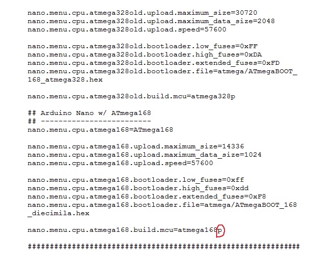

самое интересное что я щас прошил как нано . и чип перестал больше прошиваться. Я так и не уверен что ты прав. потому что, когда я проверял твою теорию , у меня был поправлен файл avrdude.conf с подменой сигнатур , и поэтому наверное прошилось. а вот частота в нане не моя стоит (видимо 16, а меня 8) и теперь юарт не работатет на устройтве. а прошивается это устройство через RS 485, поэтому она не может рессетнутся, короче любопытство привело опять к гемору. походу теперь точно лезть к плате придется((
на про мини без P, иначе я бы эту тему не создал
Видимо так «видят» разработчики ядра miniCore.
Но это действительно очень древний чип. Ни Атмега8, ни то что 168 без А (или L) я не встречал.
Зачем лезть? Ты же загрузчик не менял?
беру эти слова назад. Заморочился, скачал чистую портабл версию IDE. так как под рукой рабочего чипа 168P или 168 у меня нет.

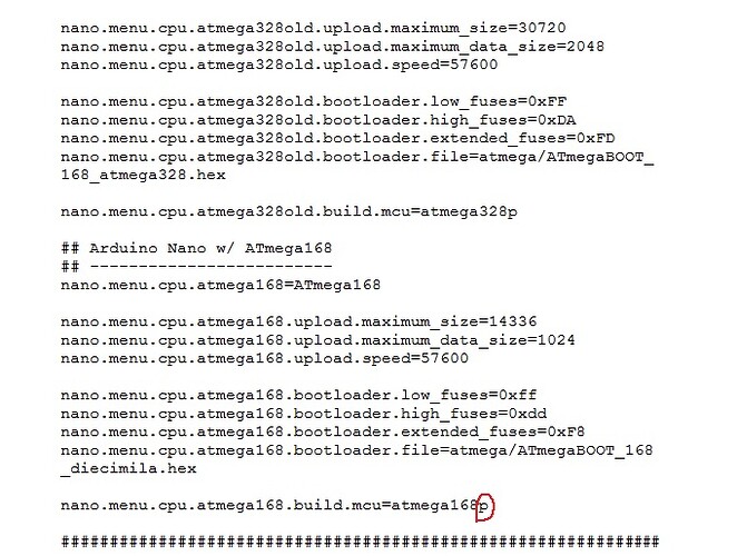

взял стандартную плату ардуино нано на чипе 328P с олд бут. подключил к компу . в файле boards для платы про мини 168 и для нано 168 поправил скорости загрузки 57600, чтобы подходило для наны 328 (которая щас подключена компу). начинаю загружать блинк . скетч естественно не грузится так как чип не тот, но при этом пишет какую сигнатуру хочет, а какая на самом деле щас подключена. в обоих случаях и “нано168” и “промини168” IDE пытается увидеть чип 168 без P !!! Так что BOOM, опытный ты наш дружище, чето ты путаешь.
А у меня получилось прошить по твоей схеме с нано, так как я до этого файл avrdude.conf поправил и подменил сигнатуры. И IDE по стандарту, опрашивая чип 168, в итоге требовала от чипа сигнатуры от 168P, что этот чип ей и успешно дал, так как он и был 168P.
А у тебя, видимо, файл boards уже правленный и там для нано 168 выбран чип 168P, а не как в стандарте 168.
Короче в итоге мне не надо было даже менять файл avrdude.conf. Проще было в файле boards, где чип платы там написан, просто букву P добавить и все. И IDE сама бы стала как 168P пытаться уже прошивать.
