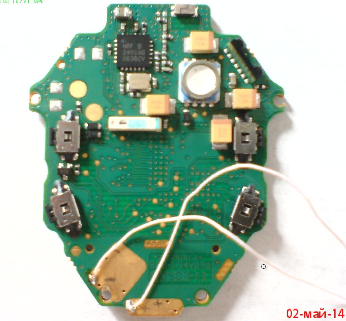

От больших токов (кратковременных), я так понимаю, конденсаторы спасают… Вопрос только в длительности этих просадок. Вот такие внутренности у фирменного устройства. Как бы не на год хватало 2354.

Декомпрессиметр на фотке? Датчик давления симпатишненький стоит.
Да, давление измерял нормально. Высоту строил на графиках. Калибровать только нужно было изредка.(
Всего лишь велокомп.)
