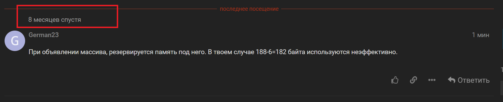

При объявлении массива, резервируется память под него. В твоем случае 188-6=182 байта используются неэффективно.
