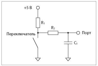

Решил отложить программатор в сторонку и поковыряться в самой плате. Вытащил плату из корпуса, и при прикосновении к плюсовой шине питания МК демонстрировал произвольное срабатывание кнопки, хотя я её не нажимал, конечно же.
В общем, припаял параллельно кнопке смд конденсатор на 0.1 мкф, и на всякий пропаял всю цепь от пина МК до контактов кнопки. За 15 минут работы ни одного сбоя кнопки. Скорее всего дело было в наводках, которые пудрили мозг МК, несмотря на то, что пин был подтянут к + резистором 10К.
Но всё равно спасибо всем, кто откликнулся. Ну кроме отдельных личностей, которые только ёрничают.
Вот так сделай:
R1 = 10 кОм; R2 = 47 кОм; С1 = 220 нФ
Дак по сути так и сделал, только без R2. Работает норм. А зачем он ? Типа RC-фильтрот помех? Или я что то не понимаю.
Оцените ток через переключатель и конденсатор в момент замыкания.
Ну и, кроме того, существенная несимметричность схемы относительно времен переход из 0 в 1 и из 1 в 0 - она имеет под собой какое-либо обоснование?
До сих пор помню компараторы типа KIA339, которые в схеме без Р2 формировали пичЁк в неск десятков наносекунд, который глушил всю нормальную работу проца, 2 недели искали.
Это только теоретически компараторы 339 и 393 разных производителей одинаковы.
Ужос! Да программно же всё легко делается! На кой тут эти R2C1.

Можно после первого фронта запретить прерывания от этого входа на время дребезга и в итоге будет всего одно прерывание !
А кто потом разрешать прерывания будет?
И так - заплатка на заплатке.
Не нужно пытаться заплатками в программировании компенсировать недостатки аппаратной части. Нужно делать аппаратную часть по уму.
В том то и дело, что цена вопроса зачастую из комплектующих выходит. А софт он один на все изделия.
