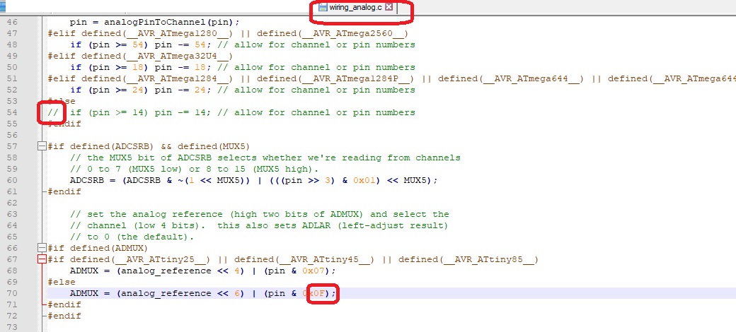

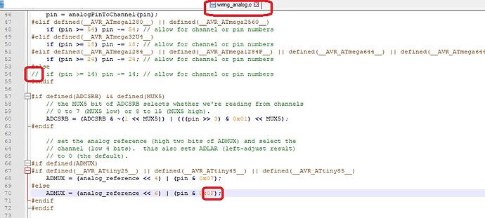

Не надо ничего вносить. Я привел код постом выше. Там даже к аналоговым пинам батарею подключать не нужно
Там делов на 5 сек…
Я смотрю что это код в С, а у меня скетч
Поиском найдите этот файл на диске и исправьте …
Можно и более сложным путем пойти -
если вы понимаете что там и как …

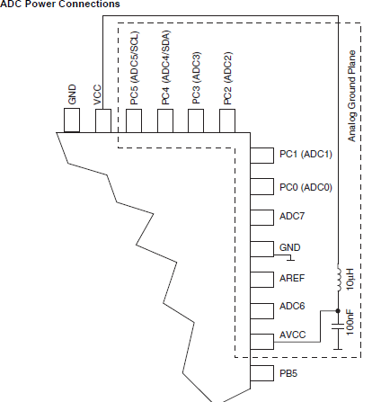

@konog то, что у меня написано в предыдущем посте - лучшее, что Вы сможете сделать с Нано. Но если хотите ещё более по уму, то надо отказаться от Наны и сделать на голом контроллере.
Дело в том, что разработчики Ардуино решили сэкономить на правильном питании аналоговой части контроллера и тупо соединили пины AVCC и VCC. Эсли же Вы хотите, чтобы аналоговая часть работала нормально, то Вам нужно сделать правильное питание аналоговой части, как написано в даташите:
