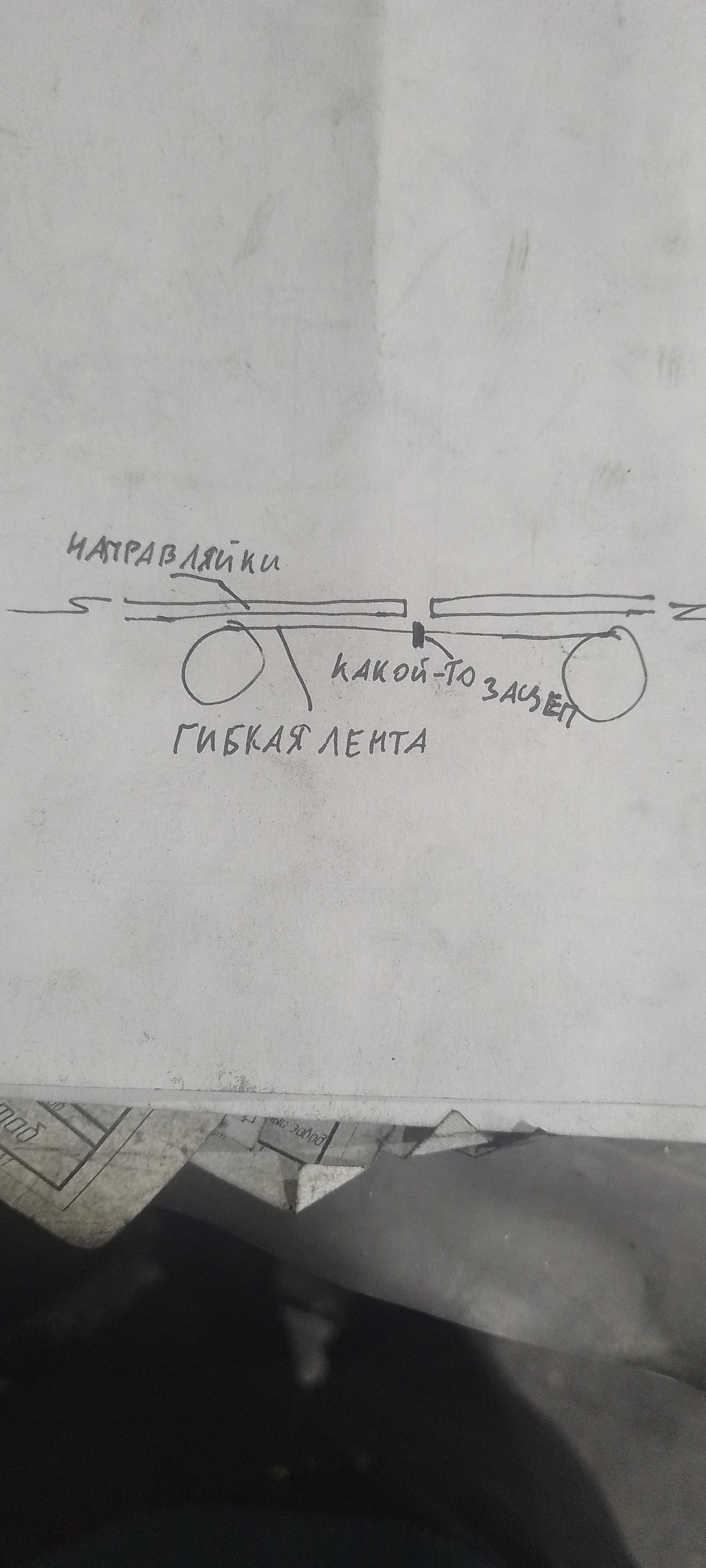

На примере штамповки. Лента подается, конец упирается в упор. Этим упором калибруется размер. Пуансон отрубает, рубка валится в ящик. Никаких желобов под пуансоном, ничего что даже гипотетически может помешать дальнейшему продвижению ленты. Поэтому с гибкими сложнее- ее в воздухе до упора или датчика не дотянешь. Нужно городить что-то чтобы лента шла ровно и не складывалась и не цеплялась нигде. Даже интересно, что получится.
Я бы начал просто с отруба. Человек позиционирует - аппарат рубит. Как минимум - это ускорит, как максимум даст понимание метода протяжки.
Именно. Надо не толкать, а тянуть)
Но размер механизма будет равен длине нарезки.
Либо…как устроена обычная рулетка? Вот что-то типа такого только с двумя катушками:
Да не делают так. Ставят внаклон, дуют воздухом, как угодно, но не так. Всегда надо учитывать что девайс должен пережить все. Стойкость на миллион ударов, перестановки, падения, пьяных транспортировщиков и криворуких операторов.
