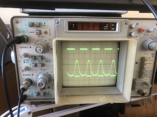

На вход ардуино приходит
Шим сигнал канал А
А так попробую с регистром ICR1 поработать
а что это снизу сигнал так сильно ограничило?
Снизу сигнал на вход триггера Шмидта ( ограничена синусоида ) если вы об этом
А так снизу если у шим сигнал то 0 , с этого ракурса не очень видно фронт
В двух точках проводил измерения

А что вы такой неровный квадрат нарисовали? Вы что, дальтоник?
вообще то я подразумевал, что усилительный каскад не в режиме )))
Двадцать лет не паял, а линейные усилительные каскады на каждой осциллограмме мерещатся ))))
так 10 лет всё приходилось вгонять в параметры по КНИ …
Тлетворное влияние так сказать…
