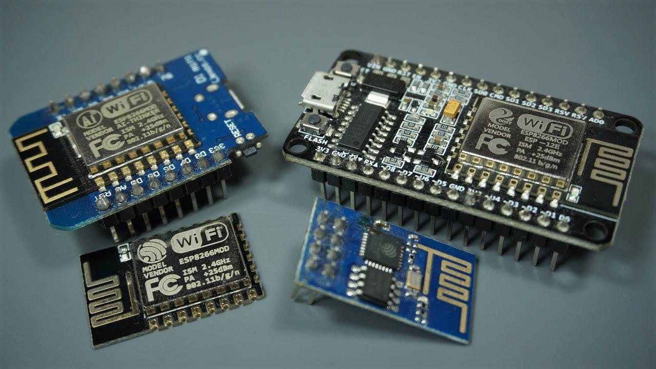

При включении контроллера игнорировать концевой выключатель
Смотрите ссылку
Пролистайте ее примерно на 3 экрана вниз и найдите табличку, озаглавленную Best Pins to Use – ESP8266
Там черным по белому написано
GPIO0 - connected to FLASH button, boot fails if pulled LOW
GPIO2 - connected to on-board LED, boot fails if pulled LOW
анлийский понимаете? Надо еще что-то пояснять или все и так ясно?
Ваша программа НЕ ЗАПУСТИТСЯ, если в момент включения каретка стоит на концевике. И никакими изменениями кода это не вылечить. Выберите другой пин.
Да, вы правы.
Сейчас проверил.
На gpio3 (RX) и gpio15 (D8) мой нижний концевик теперь ведет себя прилично,
и не стопорит контроллер при перезагрузке.
Разумеется я менял пины и ранее, пытаясь решить проблему методом тыка,
но это были gpio0 (D3), gpio1 (TX) и gpio2 (D4), как нарочно.
Большое вам спасибо.
И всем большое спасибо, кто откликнулся.
