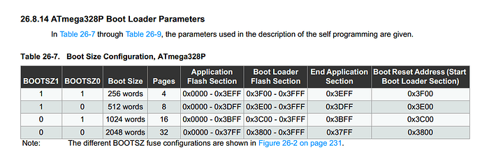

при подаче питания или нажатии РЕСЕТ и установленом бите BOOTRST во фьюзах, при программном переходе на нулевой адрес ниче не произойдет.
так же порты останутся настроены так, как были до перехода.

смотрю, и опять не понимаю, как ты собрался перезагружать МК?
Да , кстати, порядок перепутал. Если с бутлоадером, то сначала он загрузится, а затем регистры обнулятся.
Но всё равно, не факт, что мигание получится.
По идее так должно работать.
jmp 0x3F00
(адрес зависит от бутлоадера)
Но пробовать не доводилось.

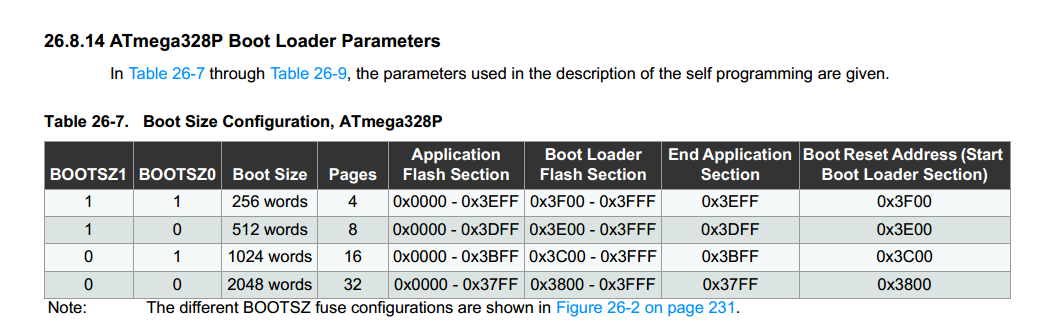

это откуда?
что это за адрес?
Возможный адрес из 4-х.
Какой конкретно у Нано, на вскидку не помню, смотреть надо
точно?))
секция загрузчика может начинаться, для микроконтроллера ATmega328P:
0x7000, 0x7800, 7C00 или 7E00
Тот что я привёл , вроде для оптибута, не помню точно.
