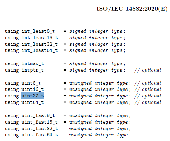

нет такого типа исконного uint32_t - это макроподстановка (define) от типового == long

Вы напишите это в комитет по стандарту языка, а то там мужики-то и не знают :frowning:
вот я всегда пользую эти uint32_t и т.п.
вот пример, ща выше написал, с пьяну, шо 100000 не лезут в ардуиновский лонг, патамушто башка дырявая и не помнит сколько байт занимает этот логн долбаный в ардуино
