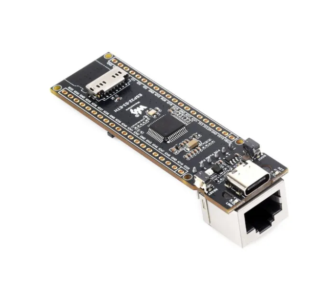

Приобрел ESP32-S3-ETH в ней встроен модуль W5500

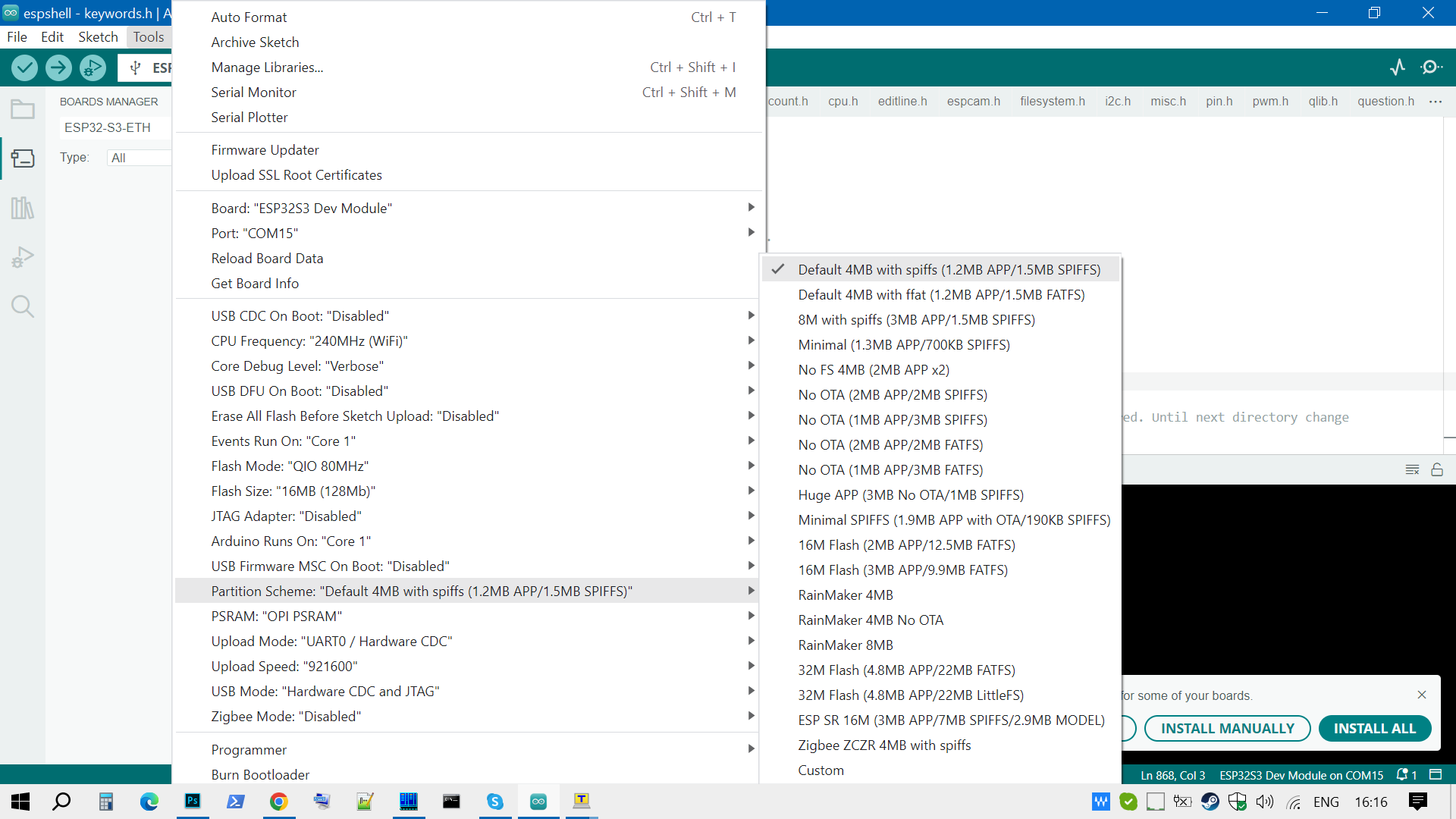

В Tools->PSRAM выбери -OPI PSRAM.
Потомушто, если SPI RAM есть, то на S3 она подключена по OCTAL SPI.
Появились вопросики:
  1. Твоя S3 борда с памятью вообще?
  2. Ты какую плату выбрал в Arduino IDE? “ESP32S3 Dev Module”?

текста точно больше, он цикличен. В какой соседний порт? так выглядит моя плата
Спойлер
А, это ж Waveshare Power-over-Ethernet+Камера.
Вот тут написано, какие библиотеки ставить надо и чо выбирать. Я не вникал, думаю, разберешся:

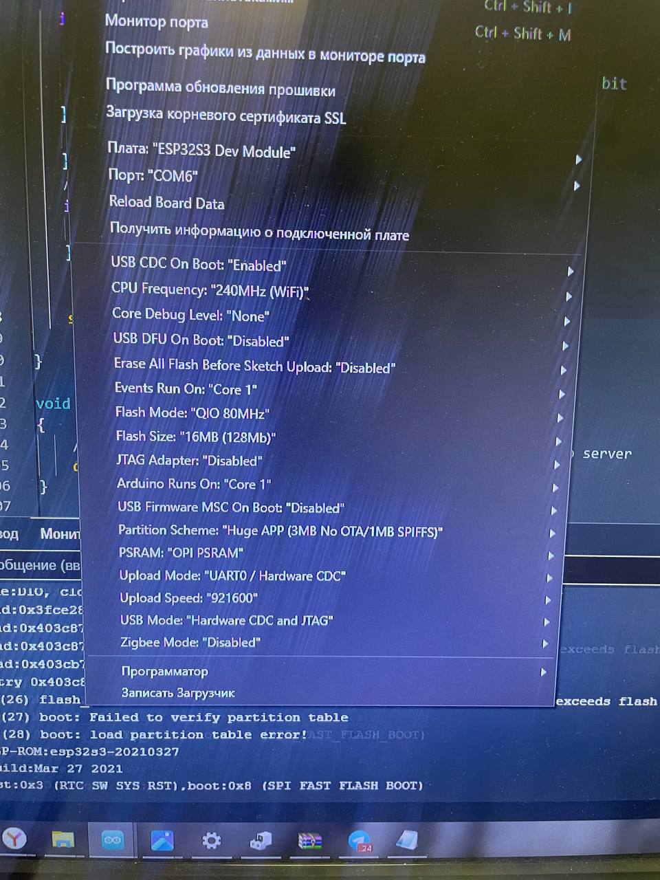

E (26) flash_parts: partition 3 invalid - offset 0x410000 size 0x400000 exceeds flash chip size 0x800000
E (27) boot: Failed to verify partition table
E (28) boot: load partition table error!

А , тоесть, она у вас не загружается совсем?
Хорошо, а в Tools->FlashMode выставили QIO, 80Mhz?
А размер флешки правильный указан?
У вас там таблица разделов испорчена. Ну, то-есть, может и не испорчена, но какие-то несростухи с флешкой теперь.

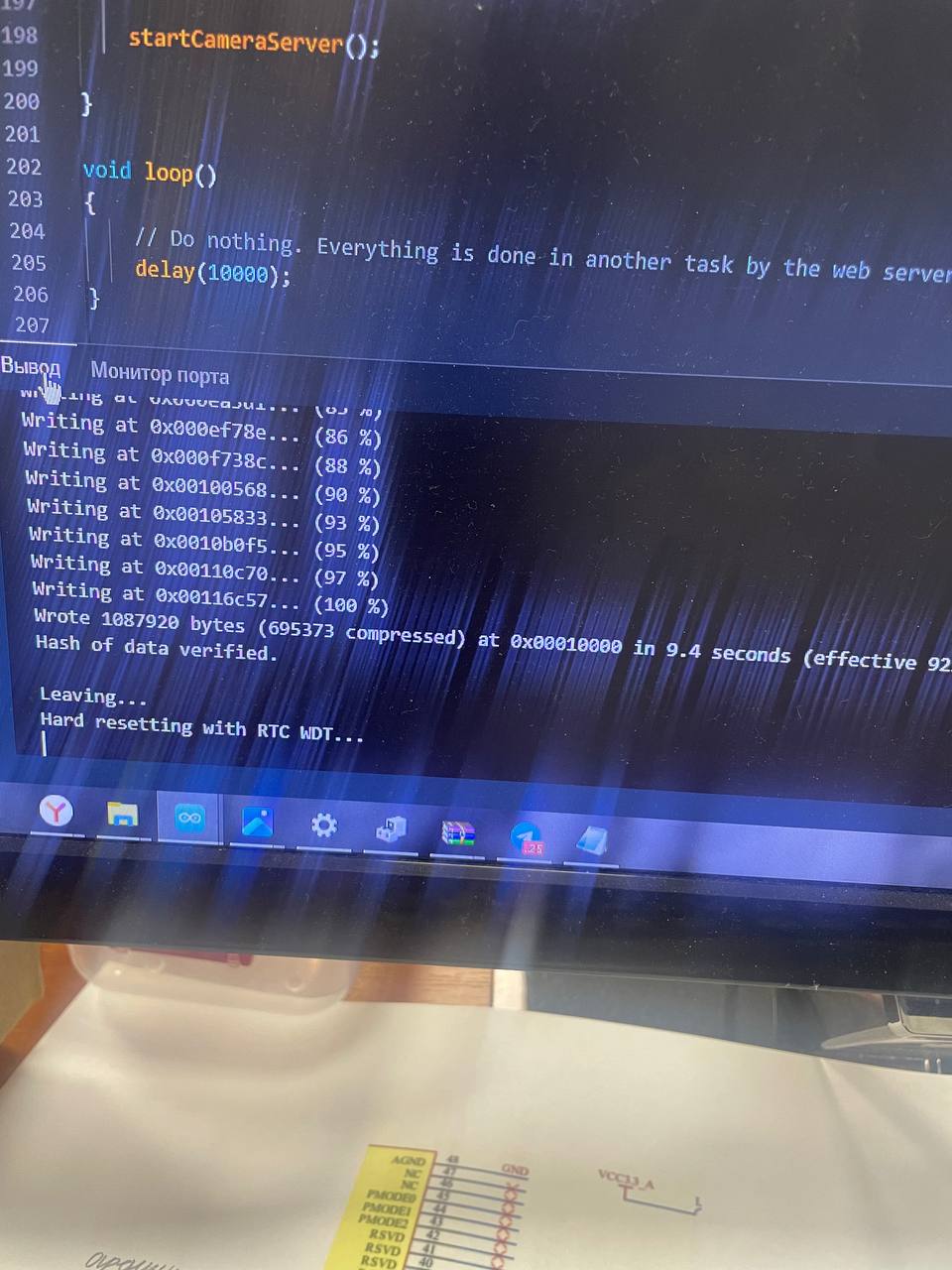

фото
так стоит. Ставил память и 16mb и 8 и 4
код цикличен, выводит без остановки. может и 10 и 15 мин выводить
Разглядел я на скриншоте вашем. У вас загрузчик ругается на таблицу разделов на флешке.
Чем черт не шутит, вдруг поможет - киньте в каталог со своим скетчем
файлик вот такой:
# Name,   Type, SubType, Offset,  Size, Flags
nvs,      data, nvs,     0x9000,  0x5000,
otadata,  data, ota,     0xe000,  0x2000,
app0,     app,  ota_0,   0x10000, 0x200000,
# HTTP web server pages on FAT partition
wwwroot,  data, fat,     0x210000,0x0f0000,
# test partition
pr0n,     data, spiffs,  0x300000,0x078000,
# system logs on littlefs, they say it is somewhat more reliable in power-off situations
logs,     data, littlefs,0x378000,0x078000,
coredump, data, coredump,0x3F0000,0x10000,
Назовите его partitions.csv
Перекомпилируйте и перепрошейте.
Если не поможет, тогда утилитку придется запускать. ЕСПшную, смотреть глубже.
