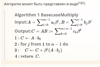

Оказалось есть еше более простой способ. Это целочисленное деление заменить на целочисленное умножение. А потом просто откинуть от результата лишние знаки.
Вот сам алгоритм.
Да, нам тут уже показывали статейку с примером такой замены. После неё ракеты начали на головы людям падать.

Во-первых, никакой проблемы с числами float нет - Вы сами ее придумали. А та особенность числе float, которую Вы называете проблемой, действительно неустранима (почему - я объяснял). Так что Вам сказали все правильно (если считаете, что “нет” - приведите пример “решения проблемы”).
А вариант:
Я Вам подсказал, та как он полностью решает сформулированную Вами задачу. А то, что он Вам не подошел, связано с тем, что свою задачу Вы сформулировали неправильно - так кто ж Вам виноват.
Вы не только тему неправильно назвали, Вы еще и ошибки свои признавать не хотите, пытаясь перевалить их на других.
