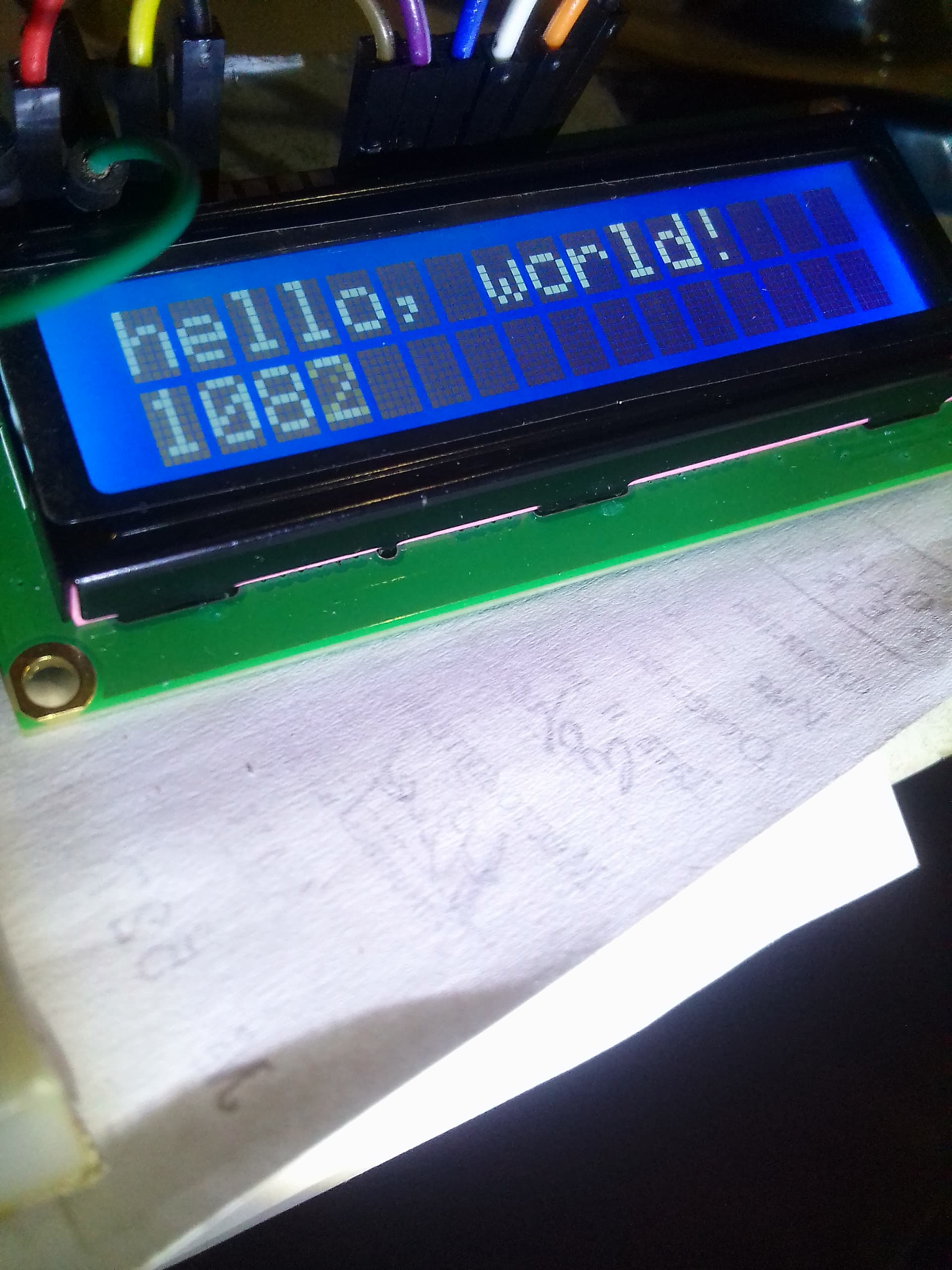

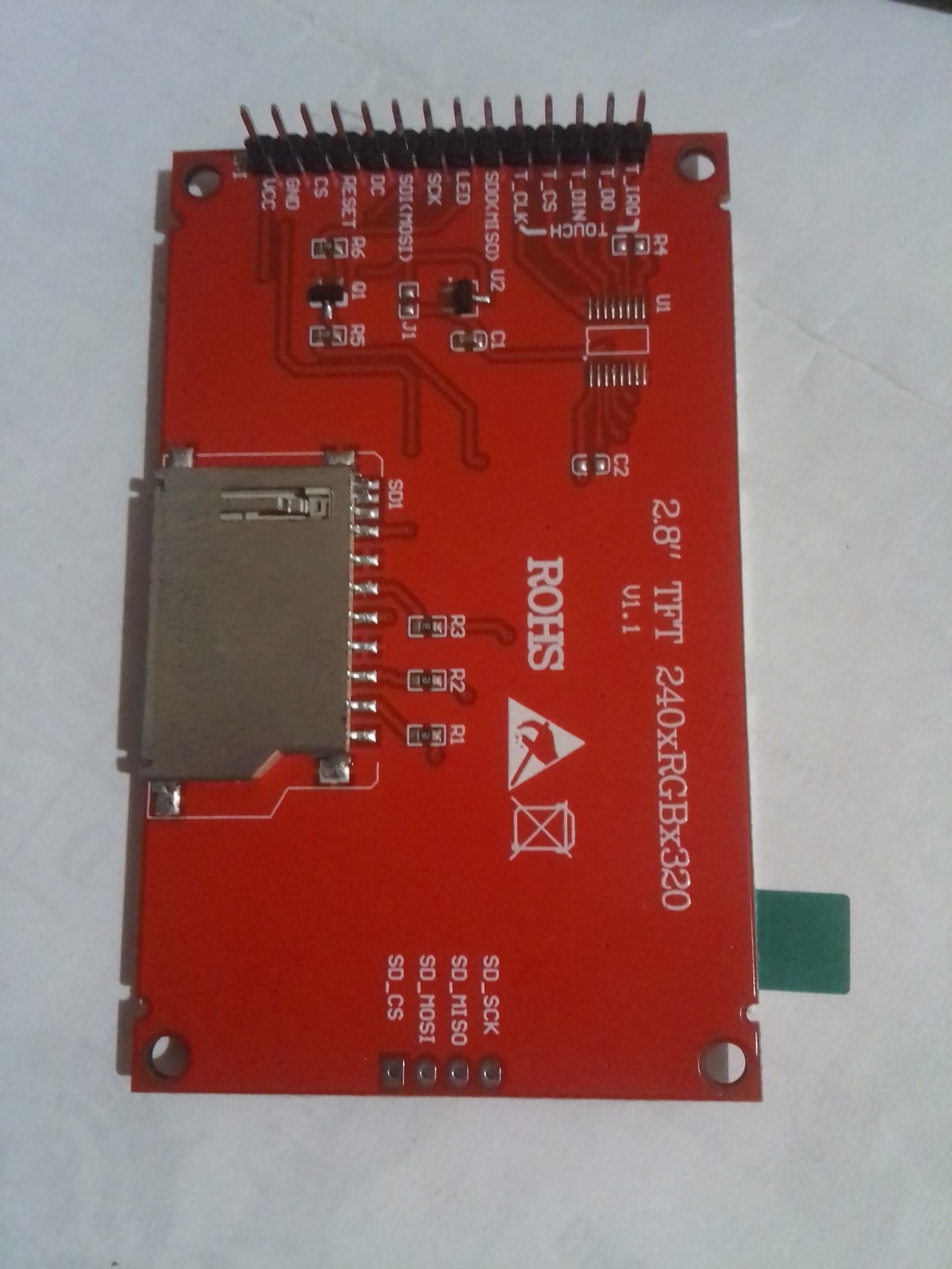

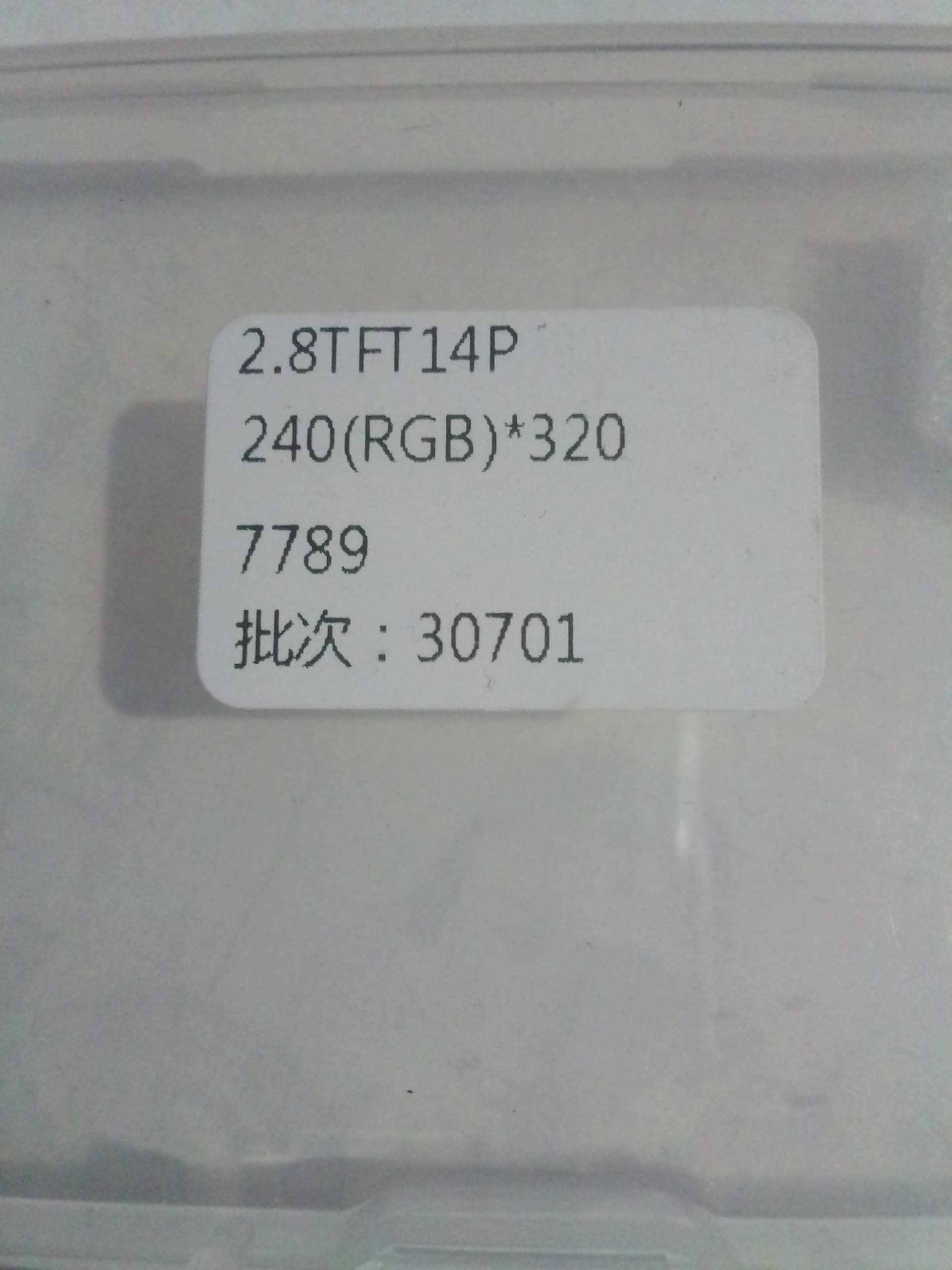

Почти такой же.
Уважаемые любители Ардуинки, нужен совет, идея, помощь, суть в чем,
прислали киты дисплей, на коробке написано 7789, хотя заказывал ILI9341, пробовал подключить для проверки, и полный облом, пробовал все примеры, и для 7789 и для 9341, и просто для TFT , выход один, белый экран, и больше никаких движений, хоть бы хоть рябь какая. Такое впечатление что кроме подсветки вообще драйвера в дисплее нет.
 ![1](https://forum.arduino.ru/uploads/default/original/2X/b/b365ea79fe879827634a47b2cc82fa0f9832711f.jpeg)
 ![2](https://forum.arduino.ru/uploads/default/original/2X/e/e975e45ceac2fea80d8e2aa0cf9b7456c0cba0d7.jpeg)
 ![3](https://forum.arduino.ru/uploads/default/original/2X/c/c6b3a7aa63d0b92042dd98ed163fd066f9621ce4.jpeg)

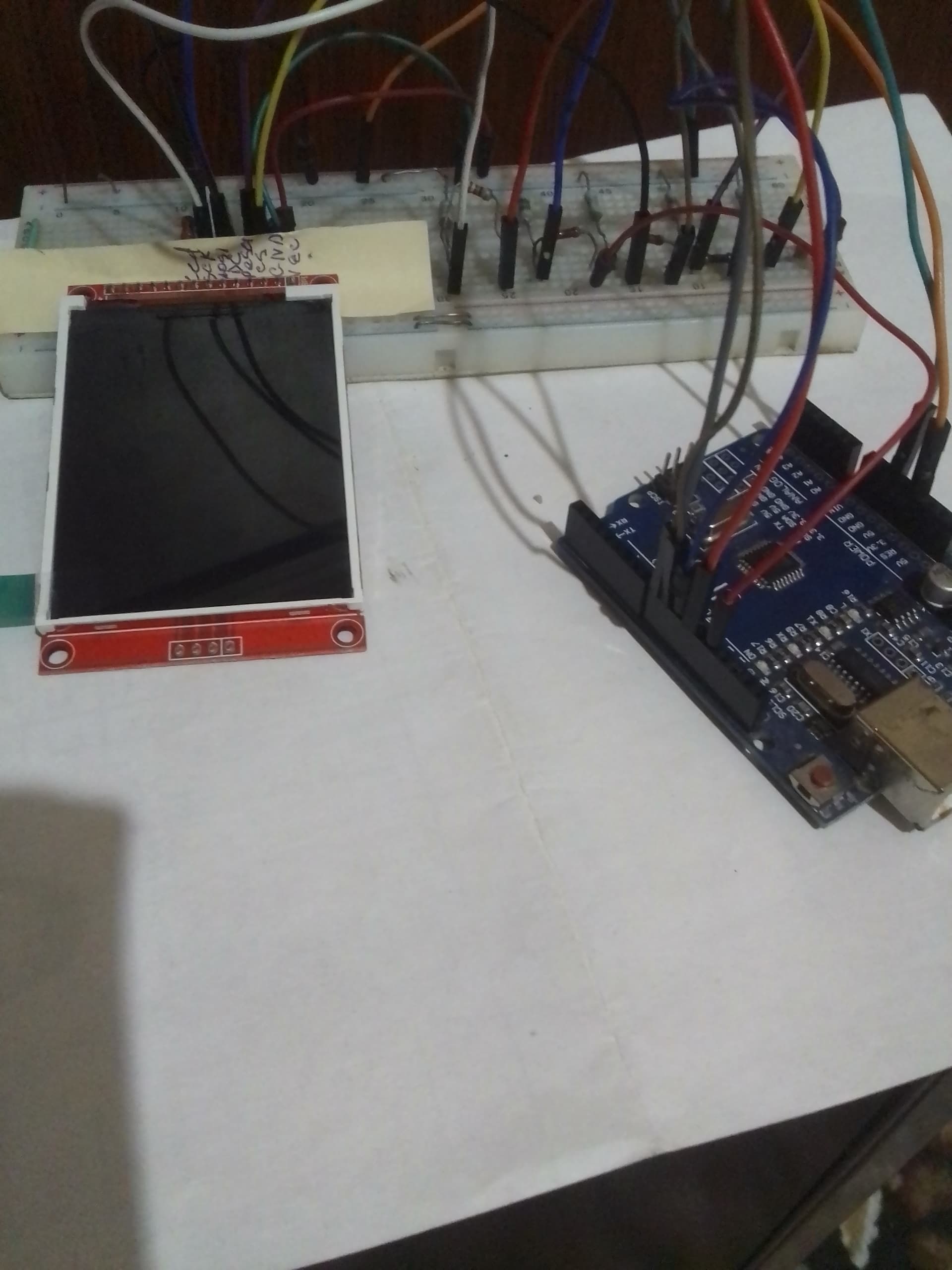

Перед этим проверял 1602 все работало, значит ардуинка рабочая, кроме того пробежался светодиодиком по всем портам поблинкал, все рабочие.
 ![4](https://forum.arduino.ru/uploads/default/original/2X/0/09fd457133f33e4fa976c017cc9df3a4d06be8cd.jpeg)
Третий день мозги кипят, идеи кончились, яндекс красный, и больше ничего не может подсказать.
Подскажите какие сигналы должны идти, осликом гляну где стопор.
<div class="post-metadata">
**Author:** ![sadman41](https://forum.arduino.ru/letter_avatar_proxy/v4/letter/s/ed8c4c/32.png) [@sadman41](https://forum.arduino.ru/u/sadman41)\
**Post date:** [07.Октябрь.2023 17:12:47 UTC](https://forum.arduino.ru/t/problema-s-displeem-tft-2-4/11858/12 "2023-10-07T17:12:47Z")
</div>
Совет: выпытать у продавца модель чипа, писать что не работает.

У меня было, что дисплей не работал. Оказалось два провода соединительных были в обрыве. Прозвони провода.

Выпытывать гиблое дело, это ж китайцы, напишут чего хочешь.
Провода в норме, уровни что на ардуинке что на экране одни, беспокоит что нет импульсов, везде только постоянка, импульсов совсем нет, завтра разберу все, и на пустой дуине буду грузить разные примеры и отслеживать импульсы, может и вправду дуинка дурит.

гасишь до 3.3 вольта резисторами?

Да, через делители.

Это как - через делители?

а покажи тестовый скетч

Ну как, обычный делитель напряжения.
